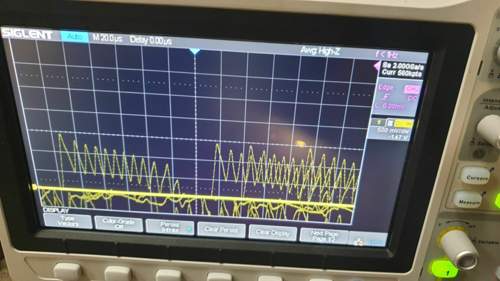

Wenn Druck reicht, muss MSG die Injektoren ansteuern. Geschieht das nicht, musst Du hier ansetzen. Spannung ist ausreichend? Treiberbaustein für Injektorspannung intakt?
Hab jetzt per Strommesszange das Injektorbestromungsprofil gemessen, der bekommt ca. 15A als Spitze, weiß noch nicht ob der Verlauf als in Ordnung durch geht und wieviel der Injektor Strom benötigt.
Bzgl. Treiberbaustein
@a3Autofahrer, da muss ich das Motorsteuergerät wechseln oder?
Muss die Teilenummer des Motorsteuergeräts übereinstimmen oder reicht es, wenn ich ein Steuergerät für den gleichen Motorcode verwende?
Oszi Strommessung
Offensichtlich musst Du nichts ersetzen, weil Deine Injektoren angesteuert werden - so wie ich das sehe. Öffnen und schließen die Injektoren kommt auf jeden Fall Sprit als Einspritzung in den Brennraum, wenn die Rail unter Druck steht.
