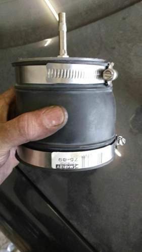

Das kommt noch, hab mir ein adapter gebaut für den Anschluss vom Luftfilter am Saugrohr Verteiler 🙂
? Schau auf das Bild da siehst du wie du den Biturbo abdrücken kannst. Geht nur so.
Agr ventil ERNEUERN LLM ERNEUERN drosselklappe reinigen ich glaube nicht das die turbolader was haben sonst ging er nicht.mal bis 2000touren also sie mal die kleinichkeiten an und der rest ergibt sich selbst
@A627tOlli schrieb am 13. Mai 2017 um 18:14:25 Uhr:
Sieht dann so aus bei mir aus 😉

Meine Konstruktion zum abrücken eben getestet, funktioniert einwandfrei, kein ladedruckverlust und die wastgates hört man schön schalten.
Hab dann mal das N75 magnetventil seinem Stecker beraubt, und es ändert sich nichts, kein Fehler im Tacho und auch kein zucken vom Motor.
Das kann so gar nicht gehen. Weil dort 1.tens kein ladedruck anliegt und 2.tens der ladedruck in das Saugerrohr und kurbelgehäuse flöten geht. Ich habe oben ein Bild gepostet wie man es richtig macht. Ich habe es selber so schon probiert.
Okay, dann werde ich mal ran gehen deinen adapter nach zu bauen 🙂.
Nein mein Adapter ist wie deiner da ich auch falsch gemacht hatte. Du musst nur einen bauen der im Durchmesser kleiner ist und nach den y-rohr ran gehen. Wie auf dem Bild oben
