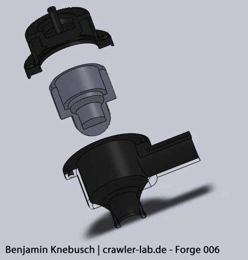

Bei der Fehlersuche bei meinem 1.8T AEB '98 haben wir alles demontiert was zur Ladeluftstrecke, Turbo, usw. gehört...
Interesse halber haben wir das SUV mal demontiert...
http://crawler-lab.de/.../forge006_schnittexlosion.jpg
Sobald dieses heraus genommen wurde, lief der Motor mies...
War immer kurz vorm ausgehen...
Und wenn man Gas gibt, nimmt er es kurz und murkst herum.
Wenn man Glück hat, geht er wieder in den Leerlauf... Wenn man Pech hat, geht er aus.
Das SUV vom 1.8T liegt an der Unterseite des Autos. Um dort heran zu kommen, muss der Unterbodenschutz demontiert werden.
Ist dies getan, geht es schnell.
Von unten in den MOtorraum geschaut, liegt das SUV in Fahrtrichtung auf der linken Seite am Ladeluftschlauch.
Es hat 3 Anschlüsse: 1 - Ladeluftstrecke ... 2 - Frischluft ... 3 - (dünner Schlauch) geht an die Ansaugbrücke.
Wenn du es ausbaust, hast du 2 große Anschlüsse und einen kleinen am Kopf.
Der kleine ist der Anschluss um das SUV zu steuern. Es wird über Unterdruck gesteuert.
Wenn du es also in der Hand hast und einen Unterdruck am kleinen Anschluss erzeugst (saugen), solltest du ein leichtes Klacken fühlen. Nun ist das SUV geöffnet. Lässt du den Unterdruck nun entweichen, muss es wieder schließen!
Du solltest nun also nicht mehr in die untere große Öffnung pusten können.
Hoffe ich konnte helfen.
