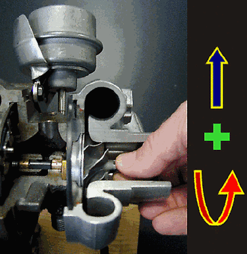

Turbolader ist leichtgängig, keine optischen Auffälligkeiten, Verstellung funktioniert und arbeit auch.

mal geschaut ob die welle vom turbo vertikal spiel hat und beim drehen mit der hand schleifen tut.
vcds habt ihr anscheinend . mal den stellmotortest gemacht vom turboversteller.
der turbo ist (relativ sicher) ok, wurde von beiden seiten in augenschein genommen, wirklich null auffälligkeiten.
