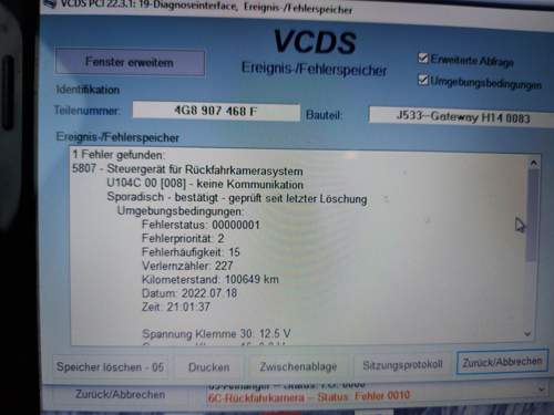

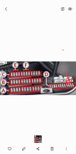

Hallo Comunity, ich habe folgendes Problem. Ich habe eine A6 Avant aus 05/2016 mit mmi plus und habe eine angeblich originale Rückfahrkamera nachgerüstet. Diese habe ich zuerst an den Stecker vom mmi angeschlossen, codiert und es kam zunächst kein Bild, das Fahrezug ging auch nicht in den schlafmodus. Am nächsten Tag war die Batterie dann leer. Mit dem Verkäufer gesprochen, habe die can Bus Leitung vom mmi wieder abgemscht dann unter dem Rücksitz an den Comfort Bus angeschlossen und auch die Kamera mit Klemme 15 angeschlossen und entsprechend codiert (vcds). Nun ist diese auf zündungsplus und nicht auf dauerplus. Das nicht einschlafen Problem wurde somit gelöst jedoch kommt das Kamera Signal nur wenn ich per affengriff das mmi reset. Dann geht alles problemlos bis ich das Fahrzeug verriegele und das Auto nach ca 10 min wieder starte. Sensoren funktionieren aber Bildschirm bleibt bis zum reset dunkel. Hat von Euch jemand eine Idee??? Vorab vielen Dank Gruss

Also ich habe an 22 und 6 unterm Rücksitz abgeklemmt. Diese Anpassungen sollte ich dann noch machen bezüglich der Klemme 15. Vielleicht kommst du damit schon weiter ? Danke schön ??

Ok, ich versuche noch was herauszubekommen, meine Aufführung war aus den 85er-Plänen, Rückfahrkamera ab 2014, ich dachte, nach dem Facelift wäre Schluss mit neueren Installationen, aber es gab wohl auch einen Facelift vom Facelift, also einen FL2. Die Pläne von dir sind ab April 2015 und sicher besser geeignet. Dort ist das Steuergerät anscheinend in dem Kameragehäuse integriert und geht direkt zum MMI und zum Diagnoseinterface und es gibt eine Absicherung über Klemme 15 Verbindung von der Sicherung SB10.

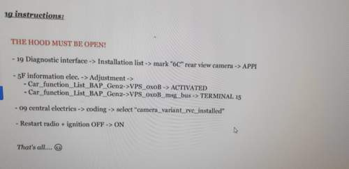

Hier ist die einstellungen aber in Englisch.
Codierung
Stimmt, VPS bedeutet Visual Parking System (Optische Einparkhilfe) aber was man da alles einstellen kann oder muss weiß ich immer noch nicht.

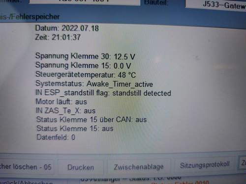

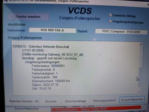

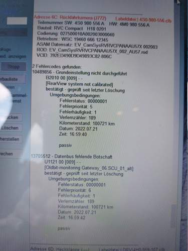

Hallo ja dir vor Einstellungen sind drin. Eben hatte ich das Auto per funkschlüsselnauf und zu und wieder aufgemacht... kurz gewartet. Eingestiegen... schön gewartet bis das mmi hochgefahren ist.. Dann ging die Kamera. Aber auch nur 1x. Nachher wie üblich nur mit dem affengriff. Ich habe hier alle fehlerlos und Einstellungen aus dem vcds mal eingestellt. Gerade das mit dem sooradisxhen Fehler könnte vielleicht helfen.

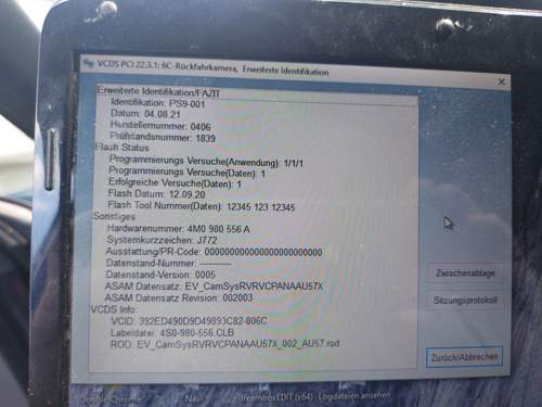

Habt ihr Steuergerät 09 Zentralelektrik Rückfahrkamera aktiviert?
Der ist nicht drauf auf dem Fotos.
