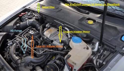

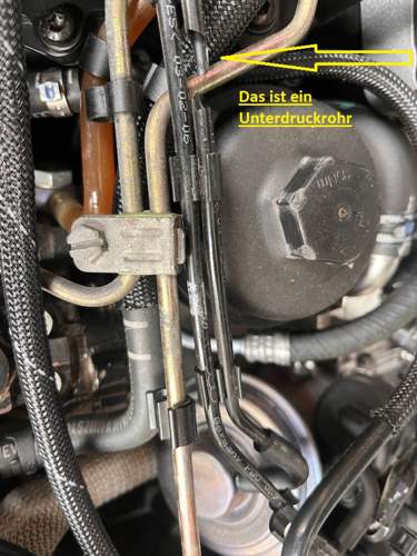

Ich habe hier ein Problem, welches ich nicht ganz begreifen kann. Leider saß ich nicht im Auto als der Wagen wohl ausging...
Der Wagen soll wohl die Vorglühlampe angemacht haben auf der Autobahn und dann ging er aus - wohl mit Fehlzündungen (!?)
Seither startet er nicht mehr.

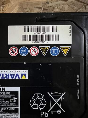

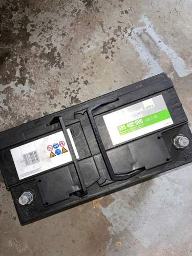

Batterie scheint nun auch tot zu sein - ließ sich nur mit Starthilfekabel auslesen.
Motordreht - keine Äußeren Anzeichen für Steuerkette oder ähnliches (Kompression noch nicht gemessen).
Ansaugroh ist ab bis zur Drosselklappe - Hand davor und er scheint anzusaugen beim starten.
Startet aber nicht...
Leider hat VCDS Gestern das zweite LOG nicht gespeichert (nur die oberen Infos zu den Fehlern, aber nicht die unteren Details..) - ich komme erste heute Abend dazu (frühestens) den Wagen noch ein Mal auszulesen).
Hier das zweite LOG - Nach Fehlerlöschung blieb nur noch das Motorsteuergerät übrig und die Leuchten...
Im Ersten LOG weiter unten stehend, sind die Fehler vom MSTG ersichtlich

50 Antworten
Also das nenn ich mal n langen Beitrag...
Ps.: Zu deinem Datenschutz würde ich Persönliche Daten wie deine Fahrgestellnummer nicht öffentlich Posten.
Zu deinem Thema:
Du hast viele parallele einträge zu Unterspannung. Hast du eine ersatzbatterie zum anschließen und dann mal probiert zu starten? Womöglich ist nur deine Lichtmaschine defekt und dir ist einfach der Strom ausgegangen. Das geht bei einem Diesel sehr lange gut aber irgendwann haben deine Steuergeräte keinen Strom mehr und dann kriegst du die Fehlercodes und alles mögliche kann passieren.
Wenn er mit Starthilfe auch nicht anspringt befürchte ich ein anderes Problem, oder ein folgeschaden daraus, dass der Strom während der Fahrt ausging. Hör mal ganz genaz hin beim Starten ob er irgendwelche seltsamen geräusche von sich gibt.
Wie gesagt, das war das erste Log (dieses mit den ganzen Fehlern), vor dem Löschen.
es bleiben nach dem Löschen, soweit ich mich erinnere nur noch diese Fehler im Motorsteuergerät (ohne ABS und Getriebe).
ich würde heute Abend noch einmal VCDS ranhalten.
Kann es ggf. die Drosselklappe sein oder diese Motorlager-Geschichte?
Oder muss hier das Saugrohr neu - aber kann er deswegen nicht mehr starten?
Komische Geräusche o.ä. macht er nicht, mit Starthilfekabel kann man normal auslesen, er dreht beim Starten aber springt einfach nicht an.
Wo soll ich da weiter suchen?
Schau dir mal den Zahnriemen von der Kraftstoff HD Pumpe an und auch die Halterung. Es kommt schon mal vor das der Riemen defekt ist oder der Halter gebrochen und dann wird kein oder zu wenig Diesel zu den Injektoren gefördert.
Wenn der Wagen bei einem Händler gekauft wurde, sollte der sich auch darum kümmern.
Guten Morgen,
es bleiben die folgenden Fehler bestehen - habe ihn neu ausgelesen und startet weiterhin nicht.
Könnte es etwas mit dem zu vollen DPF zu tun haben? Er soll wie gesagt die Meldung gegeben haben und dann fing die Wendel an zu blinken bevor er dann ausging.
komme erst am Wochenende dazu, entsprechend mal Kompression zu testen und die HD Pumpe anzuschauen

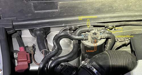

Wann wurde der Dieselfilter das letzte mal gewechselt ??
Du hast ein Stück durchsichtigen Schlauch im Motorraum.. sind da Luftblässchen drin ?

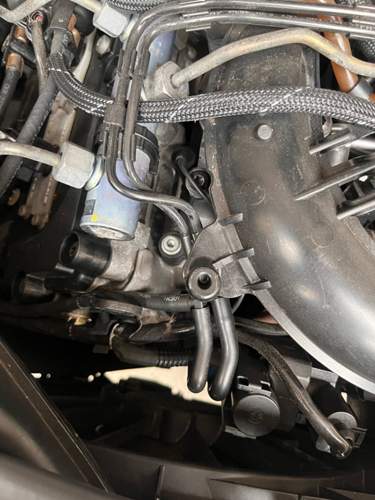

Kommt den vorne Diesel an also vor der Hochdruck pumpe oder hast du Luft im System ?
Kraftstoff förderpumpe (nicht die HD Pumpe) sind die Sicherung ok ?

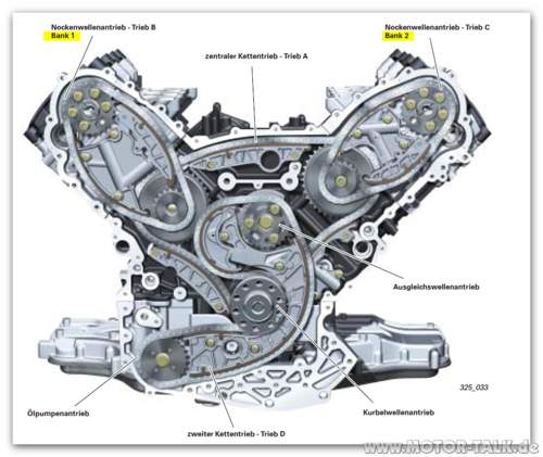

Kompression schließe ich auch aus , da du nicht auf allen Töpfen keine Kompression haben kannst.
Kette gerissen dann dreht der Anlasser meist gar nicht zumindest war es bei mir so, und so hat mir das auch erklärt das die Motor Steuerung den Anlasser gar nicht freigibt.

prüft die Strecke vom Filter zur HD Pumpe.
(das sollte auch mit vcds gehen Kraftstoff entlüften pumpe ansteuern Prüfen usw.)

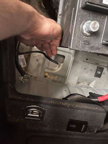

Ich habe es heute erst geschafft das Auto zu mir zu holen…
Wollte eigentlich nichts „geben“ auf die Tipps zur Spannung etc., da ich ihn ja mit Starthilfekabel ausgelesen habe (siehe 2. LOG Beginn und Ende mit je 13,2 V) und er auch so nicht anspringt - bis ich in den Kofferraum geschaut habe.
Ich denke das ist erstens keine AGM (braucht der schon eine? - im Kofferraum war ein entlüftungsschlauch für die Batterie siehe Foto) und zweitens sehe ich keinen Code für eine Codierung (muss der auch schon codiert werden?)
04/2006 Motorcode BPP
Sofern das entsprechend die falsche ist - würde ich morgen dort meine Suche beginnen, bevor ich nun Kompression messe, Drosselklappe und Saugrohr ausbaue oder die Hochdruckpumpe mit Manometer bearbeite usw.
.jpg
Wann wurde denn der Dieselfilter zuletzt gewechselt ?
Einen Code für eine AGM findest Du über google ! Und JA, sollte angelernt werden !
KFZ teile 24 meint über FIN der braucht keine AGM - aber eine 110 Ah
Audi Berlin Marienfelde meint auch es muss keine AGM sein, aber 110Ah - weiß es aber nicht mit dem Anlernen (super ...)
In meinen alten 2,7 bpp war eine Varta silver Dynamic mit 110ah drin die hatte Audi eingebaut.
und wird einmal im vcds mit dem Batterie Code oder Serien Nummer /teile Nummer angemeldet mehr ist das nicht. Gibt es ein YouTube Video auch zu.
ich glaube das war der Code sieh Bild
