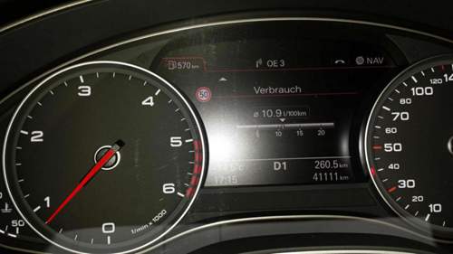

Hallo liebe Forumsmitglieder,
bei meinem neuen A6 1.8 TFSI spinnt die Anzeige der Kühlmitteltemperatur:
Bevor der Motor überhaupt gestartet wurde, leuchtet schon das ersteSegment auf.
D.h. die Motortemperatur bzw. Kühlmitteltemperatur müsste dann irgendwo zwischen 50 und 60 Grad sein.
Das kann doch nicht stimmen.
Fahrzeug stand über Nacht.
(Wenn der Motor später dann warm ist, zeigt die Temperaturanzeige normale 90 Grad an.)
Standheizung ist zwar verbaut aber logischerweise nicht aktiviert.
Hat noch jemand so ein Problem?
Vielen Dank für Antworten

Hallo Tempomatix,
die Frage hättest du zum einen auch in einem schon vorhandenen Thema zur Wassertemperatur erörtern können und zum anderen wäre dir da schon deine Frage beantwortet worden!
Die LEDs zeigen nur einen Temperaturbereich auf und sind so genau wie ein Schätzeisen.
Wenn es zu kritischen Temperaturen kommt, wird im FIS die entsprechende Meldung ausgegeben.
Und nein es können eben nicht alle anderen Hersteller das besser, sondern teilweise einfach nur anders.
Die eigentliche Frage ist ja, warum du dich an der Wassertemperatur so aufgeilst. Die bringt dir effektiv fürs Fahren nichts und dient nur als Temperaturbereichinformation.
Wichtiger wäre für das Fahren, bzw. ab wann man ordentlich Gas geben kann, die Öltemperatur, welche man im FIS (Laptimer) per VCDS freischalten kann. Und diese wird als Dezimalzahl angezeigt.

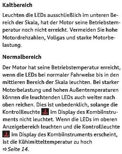

an der Wassertemparatur kann man in etwa ablesen ob der Motor noch total kalt ist, oder schon etwas erwärmt ist.
Steht meiner Meinung nach auch wörtlich in der Betriebsanleitung drin, dass man den Motor bei zu geringer Temperatur nicht übermäßig stark belasten soll.
Ja und das kann man doch auch.
Wie Du schon sagst, wird Dir das im Bordbuch auch erklärt.
Sorry, aber es sollte doch wohl jedem klar sein, dass eine Skala die bei 50 Grad anfängt ganz offensichtlich den (nicht relevanten) Bereich unter 50-60 Grad ignoriert und das natürlich NICHT bedeutet, dass das Wasser immer 50 Grad hat ODER die Anzeige um 40 Grad abweicht....

Ich verstehe ehrlich gesagt wirklich nicht, wo mit dem einen Segment dein Problem ist. Jedem ist bekannt, dass der Motor selbst dann noch lange nicht auf Betriebstemperatur ist, wenn die Kühlmitteltemperatur 90°C beträgt. Sprich es ist vollkommen irrelevant ob ein Segement aktiv ist oder nicht
Des Weiteren startet auch bei jedem anderen Fahrzeug die Kühlmitteltempanzeige bei 50°C - wie will man das bei einer Segmentanzeige also sonst "anzeigen"? Was glaubst du wie viele Fahrer bei Audi einschlagen würden, wenn die Anzeige nichts anzeigt. 😉
Ich bin allerdings kein ausgebildeter Techniker und lasse mich gerne über die technischen Unmöglichkeit einer solchen Anzeigegenauigkeit belehren.
Das Ganze hat also nichts mit Unvermögen oder ähnlichem zu tun sondern ist schlicht bauartbedingt... wie gesagt - bei jedem anderen Fahrzeug startet die Anzeige auch bei 50°C - egal ob analog oder digital. Gleiches gilt ja auch für den Tank - wenn du beim letzten Segmeint (also rot) bist, weißt du auch nicht ob nun Anfang oder Ende. (hier hilft auch nur die Restreichweite weiter)
Zur Kühlmitteltemperatur: Die Kühlmitteltemperatur sagt überhaupt nichts über die Betriebstemperatur eines Motors aus sondern dient lediglich zur Kontrolle, dass das Kühlsystem funktioniert. Sie gibt praktisch keinerlei Rückschluss auf die tatsächliche Öltemperatur. Dass die Kühlmitteltemperaturanzeige nur ein Temperaturplateau anzeigt (Spitzen nach oben und nach unten werden "abgeschnitten" um den Fahrer bei leichten Schwankungen nicht zu irritieren > zwischen ca. 80 und 100°C werden nur 90°C angezeigt).

Nein, sind wir nicht.
Bei einer Skala die bei 50 anfängt und offensichtlich die Wassertemperatur anzeigt muss ich wohl nicht gerade Einstein sein um zu erkennen, daß das erste Segment eben 50 und darunter anzeigt, wenn es bereits leuchtet wenn der Wagen gestartet wird.
Stattdessen anzunehmen, daß die Anzeigen um 40 Grad abweicht ist wohl etwas albern.
Ich bin auch ITler, kann aber nicht erkennen, was das mit dem Thema tun hätte.
Nein, das erste Segment zeigt an: 50-60 Grad.
Ich mach mal ein Foto und erkläre es Dir dann.
