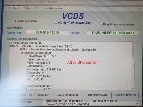

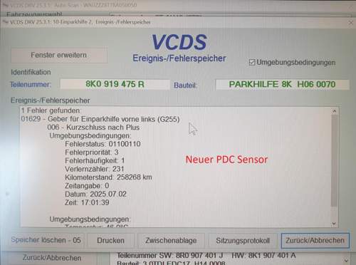

PDC Sensor gekauft angesteckt und funktioniert leider doch nicht..
Der Fehler "004 - kein Signal/Kommunikation" kommt jetzt gar nicht mehr aber dafür,
Masse & Plus Fehler Meldung.
VCDS Fehlercodes sind verlinkt.
Wenn es das Kabel bzw. der Stecker sein sollte warum hab Ich dann 2 unterschiedliche Fehlercodes.

Denke schon, habe vorne 4 PDC Sensoren hatte den neuen auf eine andere Position dran gemacht und hatte auf dieser stelle keinen Fehler anliegen. Der alte Sensor klackert auch also wird es wohl nicht am Sensor selber liegen, leider..
Verstehe nur nicht warum der neue Sensor Kurzschluss auf + und der alte Sensor Kurzschluss auf - hat.

  • Es gibt beim A5 nach Baujahr (Vorfacelift/Facelift) zwei Möglichkeiten, zu welchem Steuergerät das Kabel der Einparkhilfe führt. Die alten Modelle hatten noch ein eigenes PDC Steuergerät. Ist vielleicht das Kabel hinter der Stoßstange beschädigt? Das müsstest du mal nach Stromlaufplan durchmessen.
Den alten Sensor wieder anstecken ob dann der vorige Fehler wieder gesetzt wird.
Man kann auch versuchsweise den Sensor mit einen anderen vom Fz. quertauschen ob der Fehler dann mit wandert.

Wie gesagt der neue PDC Sensor hat immer Kurzschluss + und der alte PDC Sensor immer auf -
Hatte auch schon von einer anderen Position einen Sensor drauf gesteckt funktioniert leider auch nicht.
Deswegen war Ich mir relative sicher das es am Kabel/Stecker/Steuergerät(wenn ich eines verbaut habe)
liegen muss.

Erstmal zur Einordnung: Laut deinem VCDS Bildausschnitt has du einen vFL mit extra Steuergerät hinten rechts.
Ich hatte damals die pdc vorne nachgerüstet, die 6pol. Steckverbindung müsste im Bereich Kühlergrill/Scheinwerfer erreichbar sein. Von dort geht der Kabelstrang Richtung Innenraum zum Kofferraum rechte Seite zum Steuergerät hinter der Klappe oberhalb des Parkbremssteuergerätes.
Am 6 pol. Stecker müssen sein: +, -(Masse) und jeweils eine Ader zu den einzelnen Sensoren...
