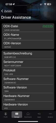

Verbaut ist folgendes:
Teilenummer SW: 2Q0 980 653 B HW: 2Q0 980 653
Bauteil: MQB MFK 3.0 H13 1202
ASAM Datensatz: EV_MFK3ValeoMQB 007042
ROD: EV_MFK3ValeoMQB_007_VW27.rod

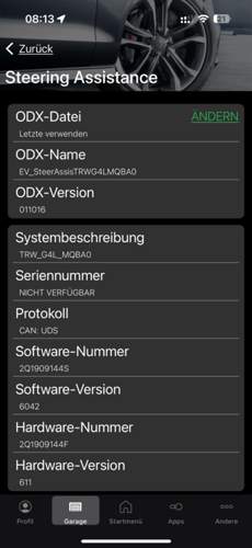

Für Aktivesspurhalterassistent und Travelassistent wird von mein Lenkassistent 44 nicht unterstützt.
Können sie mir helfen, eine Verbindung mir geben, mit einem wer kann meine Steuergeräte Softwareupdate macht und die VZE und aktive Spur Halte Assistent und Travel Assistent kodieren freischalten.
Für den Travel Assist benötigst du einen kapazitativen Lenkrad. Mein Steuergerät 44 ist genau gleich mit deinem, die adaptive Spurführung sollte also funktionieren.

Ich habe paar mal versucht zu kontaktieren aber die antwortet nicht. Dann bin ich wieder bei Kufatec gelandet. Die sind dieses Mal richtige Betrüger geworden die hat mir eine neue Kamera mit Montage, Codierung dongel, Batterie auf laden für 1117€ „verkauft“. Und einzigste was die gemacht hat war meine alte Kamera codieren. Genau so wie der Junge geschrieben nicht für Eu Leander. Jetzt habe ich VZE dann funktioniert pACC auch weil kriegt Info aber laneassist funktioniert immer noch nur als Warner. Jetzt bin ich auf der suche wie soll ich das codieren.
Kann mir eine helfen?

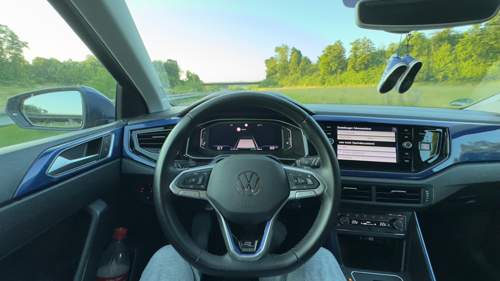

Nach dem Einbau des KLR mit dem „TA“-Taster habe ich jetzt auch einen funktionierenden Travel Assist.
Kannst du uns bitte mehr Infos geben? Welche Teilenummer hat die neue Lenkradtaste? Woher hast du den KLR?
Wie sicher fährt der Travel Assist?
Beim alten Lenkrad-Modell gibt es keine Möglichkeit für eine Travel Assist-Taste.Ich habe mir daher ein neues Lenkrad bestellt, das mir optisch besser gefällt und zusätzlich die Taste für Travel Assist sowie Lenkradheizung bietet. Die Heizung ist derzeit noch im Anschlussprozess – aber bis zum Winter ist ja noch etwas Zeit.
In den russischen und englischen Foren findet man genügend Infos zum Einbau und Anschluss.
Für die alten Lenkräder gibt es einen Emulator, der sehr einfach anzuschließen ist und nur ein paar Euro kostet. Damit lässt sich der Travel Assist ein- und ausschalten – allerdings verliert man dadurch den Emergency Assist. Das war für mich ein klarer Grund, gleich das Lenkrad zu tauschen.
Ich persönlich bin Fan von physischen Tasten. In meinem Auto ist sonst auch nichts „Touch“ – daher hätte ein Touch-Lenkrad meiner Meinung nach nicht wirklich zum Innenraum gepasst.
Der Travel Assist funktioniert insgesamt recht gut – bei etwas schärferen Kurven tut er sich allerdings schwer. Beim Golf 8 funktioniert das deutlich besser, dort sind jedoch auch Kamera und Radar anders aufgebaut.
Mittlerweile gibt es übrigens eine Software für die Kamera 2Q0, mit der der adaptive Lane Assist bereits ab 10 km/h aktiv ist und bis zu 60 Sekunden ohne Hände am Lenkrad funktioniert. Eine gute Lösung für alle, die nicht gleich das halbe Auto umbauen und viel Geld für ein neues Lenkrad ausgeben möchten
