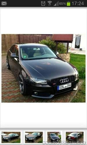

Hat jemand eine Verbreiterung mit den Rotor 8.5x19 und 255/35er Reifen? Wenn ja, wie viel dass es schön bündig ist? Bilder bitte! 😉
Hab es leider nur so gefunden.
Sieht gut aus. Was sind da für Platten drauf? Ich nehm an 8.5x19 oder sogar 9x19 Felgen?
