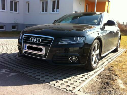

aufgrund der Empfehlungen aus diesem Thread und der freundlichen Hilfe einiger User 😉 hab ich mir nun auch die genannten Spurplatten gekauft für meine Audi Felgen.
VA: 30mm (H&R 3055668)
HA: 40mm (H&R 40556658)
Wurde problemlos vom TÜV eingetragen mit den Sommer- und Winterrädern:
8x18 ET 47 mit 245/40 R18
7x17 ET 46 mit 225/50 R17
Bin mit der Optik sehr zufrieden 🙂 Bin nun schon ein gutes Stück Landstraße und auch Autobahn damit gefahren und habe keine Vibrationen o.ä. damit, läuft gut und ruhig.
Ein paar Bilder anbei.

Original geschrieben von AZZID
Hallo Leute,
hier die Bilder mit Spurplatten VA 10mm pro Seite und
20mm an der HA
es schleift nix und von einer unruhigen VA hab ich auch noch nix gemerkt.
Bild 5 ist ohne Platten!
LG AZZID
