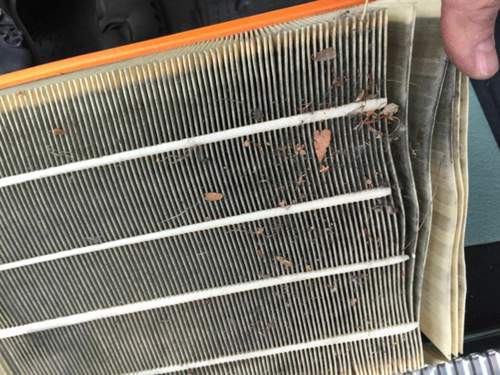

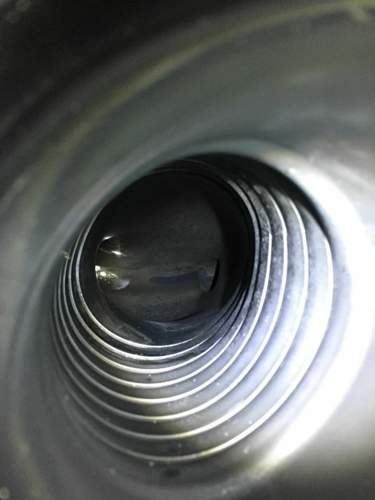

Also - hab jetzt mal geschraubt - DER Luftfilter wird ja wohl nicht für die Probs verantwortlich sein?! Darüber hinaus habe ich ein Foto von dem dicken Schlauch, der zum Turbo geht, gemacht. Innen drin sieht man, das es einen Öl - Läufer gibt, von dem Abzweig der Entlüftung (?) in den dicken Schlauch rein. Klingelt da vielleicht was?

Etwas Öl in den Schläuchen ist normal. Der Luftfilter ist aber sowas von tot. Gesund ist das nicht. Sowas tötet den Turbo.

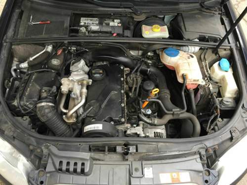

Kuckstu
01459755-fe88-43fb-b213-f5b87ed3dfa1
Kuckstu was? Kuckstu Motor?
Zylinderkopfdeckel erneuern, der war bei mir bei 160t auch hin. Der kann auch für das Rauchen verantwortlich sein.

Der Ventildeckel oder Zylinderkopfdeckel ist das große schwarze Teil in der Mitte, in dem der Öleinfüllstutzen ist. Dort ist die KGE (Kurbelgehäuseentlüftung) mit drin. Auf deinem Bild unten (vor dem Kühler) links dieses runde Teil. Wenn die KGE verstopft ist, raucht er gerne mal. Du kannst die KGE aber testen, bevor du unnötig den Ventildeckel austauschst: Zieh das schwarze Rohr ab, das von der KGE weg geht. Starte den Motor. Wenn dort grauer Qualm rauskommt, ist die KGE noch OK. Wenn kein oder nur wenig Rauch rauskommt, ist die KGE defekt.

Also, neueste Entwicklung: Das Rauchen/Dampfen ist weg ??. Fahre den Wagen jetzt einfach täglich weiter und werde berichten. Wie gesagt, seit ca Sa keinen Dampf mehr gesehen, aber ca 300 km gefahren seitdem. Mit neuem Luftfilter - vielleicht wars ja das???? Vorher hat er immer im Stand nach ca 3-5 min Leerlauf angefangen zu rauchen und zu stinken. Mein Verdacht: Es hat doch was mit Regeneration zu tun gehabt..
OK. Mach das und berichte bitte weiter. Kann natürlich etwas mit dem Lufi zu tun haben. Wenn der so aussieht wie deiner, geht ja nur noch ein Teil dessen durch, was eigentlich durchgehen soll...
