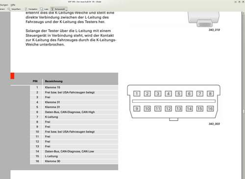

Problem war das der kabel in der obd Buchse auf pin 15 angeschlossen war/ist ( L Leitung)
Dass L-Line auf Nr. 15 liegt, entspricht ja auch der Doku (SSP 343). Bild davon habe ich mal angehängt. Ich komme aber auf mein RNS-E mit VCDS rauf.
Ich habe eine Brücke gemacht ( L Leitung zu K Leitung ) und jetzt funktioniert alles so wie es erwünscht ist.
Ich freue mich ja, dass Du eine Lösung gefunden hast. Aber ich kann sie nicht richtig nachvollziehen. Kann es möglicherweise doch mit Deinem Diagnose-Adapter zusammenhängen - also, dass dort ein Leitungsbruch auf K vorliegt, den Du durch diese Brückung (L zu K) "geheilt" hast?
L ist doch praktisch auch eine Art K-Bus, wenn ich jetzt nicht völlig daneben liege. Die Auskenner bitte ich um Korrektur.
Edit: Habe noch ein weiteres Bild zur K-Line und L-Line im B7 angehängt.

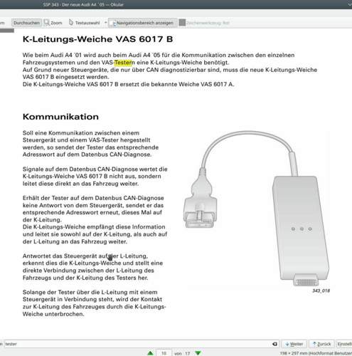

Aber das Problem liegt wie gesagt nicht am VCDS sondern am Audi B6 ab Baujahr 2002 bis 2005 das dort eine K- und L-Leitung verbaut ist.
Ein Bekannter hat es auch mit seinem aktuellen VW Programm versucht (Ist Audi Servicemobil Mensch) und bekam auch keinen Zugriff.
Man würde das VAS6017B benötigen um Zugriff auf die Steuergeräte zu erhalten.
Das VAS6017B macht nichts anderes als die K- und L-Leitung brücken.
Wie geschrieben kann man das auch ganz einfach mit einem Kabel brücken (Klemme 7 mit Klemme 15 am OBD Stecker) und somit kann man auf die Steuergeräte zugreifen.
