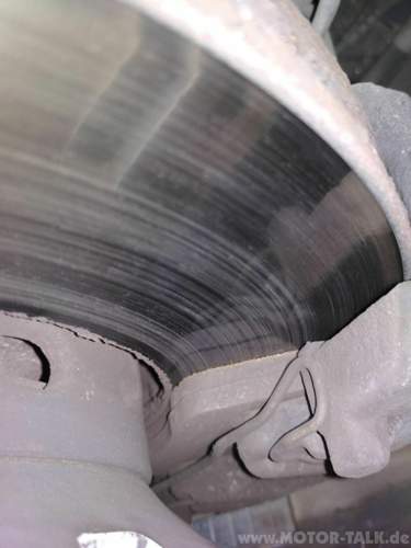

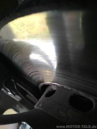

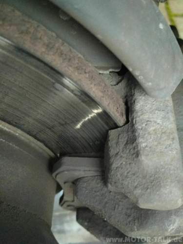

Hallo liebe Leute,
gestern Abend erschien ein gelbes Lämpchen im Cockpit, welches ich zuvor nie sah und wollte mir mitteilen, dass ich meine Bremsbeläge erneuern soll.
Diese wurden vom Vorbesitzer bei 90.000km gewechselt. Laut Aussage zusammen mit den Scheiben. Nun hat die holde Dame fast 220.000km auf dem Buckel und ich frage mich, ob die Scheiben auch gewechselt werden müssen.
Hinten habe ich sowohl Beläge als auch Scheiben bei 150.000km gewechselt. Komischerweise haben die ähnlich viel Abrieb wie vorne.
Ich sehe keine tiefen Riefen in den Scheiben und habe nur den Übergang an der Außenkante. Ich hoffe, man kann das auf den Fotos erkennen. Bilder sind alle nur von außen gemacht.
Wollte dann zum Radwechsel im Oktober neue Beläge und wenn nötig Scheiben aufziehen.
Danke für Eure Meinung

Die Bremsscheiben haben einen deutlichen Rand und sollten gewechselt werden.
Bei meinem B7 ist die Bremsscheibendicke "neu" und "verschlissen" auf der Scheibe eingeschlagen (Brembo).
So ist bei der 1LA 30mm neu und 28mm verschlissen. Also 1mm Rad an der Seite kann man als verschlissen ansehen. Sieht auf den Bildern noch nicht nach 1mm aus.
Um welche Bremse (PR-Code) geht es?
PS:
Meiner Meinung nach sehen Klötze und Scheiben noch gut aus.
[EDIT]
Ich hab mal bei ATE im webcatalog geschaut: http://ows-cdn.tecdoc.net/ate/home.jsp
Die 1LT bzw. 1LF Bremse (312mm) hat eine Bremsscheibendicke von 25mm. Als Mindeststärke werden hier 23mm angegeben. Somit das gleiche wie bei der oben genannten. 1mm Grad/ Rand auf der Innen- oder Außenseite (beide zusammen also 2mm Grad/ Rand) bedeutet auch hier: Verschleißgrenze erreicht.
Zu beachten ist, dass die Fläche vom kleinsten bis größten Radius nicht durchgehend den gleichen Verscheiß aufweisen muss. Somit kann die Verschleißgrenze in der Mitte der Bremsscheibenfläche bereits erreicht sein, während noch kein Rand/ Grad von 1mm zu erkennen ist.
Aber das ist in meinen Augen Haarspalterrei. Wer auf "Nummer sicher" gehen will muss nachmessen. Hier hilft es entweder Münzen oder Unterlegscheiben als Messhilfe zu nutzen, wenn man in der Mitte der Bremsscheibenfläche messen möchte (um den Grad/ Rand zu überbrücken). Diese beiden Messhilfen (innen/ außen) müssen dann natürlich nach dem Ablesen gemessen und abgezogen werden 😉
Wenn die Beläge alle noch so aussehen, ist kein Handlungsbedarf.
Die Bremscheiben haben inzwischen 130000 km ,und sollten getauscht werden !
Diie Bremsbeläge kann man so nicht beurteilen , da man hier nur die äusseren Beläge sieht die erfahrungsgemäß immer mehr Belag aufweisen als die Inneren.

Die Bremsscheiben auf den Bildern sehen ziemlich fertig aus und sollten für den geringen Aufpreis mit getauscht werden.
