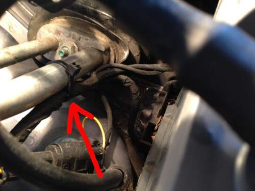

So, Problem erkannt! Zumindest ist das eine sehr wahrscheinliche Ursache. Habe meinen Audi wieder lieb, weil der Hersteller erstmal nichts für die Ursache kann.
Habe heute das Handschuhfach ausgebaut und mit dem Wasserschlauch die Frontscheibe bewässert. Und tatsächlich, nach einer gewissen Zeit kam die ersten Tropfen unter einer Abdeckung raus (Bild 1). Wenn man da mit dem Finger leicht runter geht, spürt man Dämmmaterial, welches feucht geworden ist. Wenn es dort dann raustropft, dann kann ein Teil unter den Teppich laufen und ein Teil tropft dann von dem Wellschlauch ab und bildet ein "Oberflächenrinnsal", welches zum Glück sichtbar wird. Das Wasser, was klammheimlich unter den Teppich geht, merkt man nicht sofort.

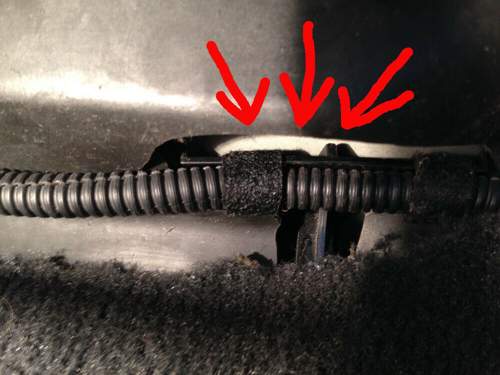

Vor knapp vier Jahren habe ich in meinen B7 eine Webasto-Standheizung nachrüsten lassen. Ich war stets sehr zufrieden. Aber die Werkstatt hatte leider einen blöden Fehler eingebaut, der mir Wasser in den Beifahrerfußraum bringt!

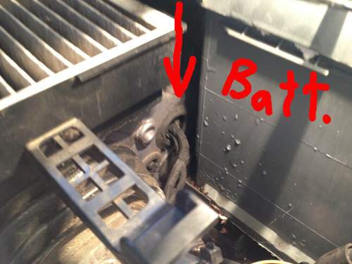

Ein Blindstopfen wurde mit zwei Kreuzschnitten versehen, um elektrische Leitungen vom Feucht/Nassbereich des Wasserkastens in den Innenraum hindurchzuführen (Bild 2). Wenns regnet, läuft Wasser nicht nur auf das besagte Kabel, sondern es wird zusätzlich durch eine Kontaktstelle mit der nach unten geneigten Klimaleitung zusätzlich mit Wasser benetzt (Bild 3). Das Wasser kann am Kabel bis zum eingeschnittenen Stopfen langlaufen und dort durchdringen. Der gesamte Blindstopfen wird dadurch benetzt. Die nachträglichen Kabel sind mit Gewebe-Isolierband umwickelt, was meiner Meinung nach nicht für Wasserbenetzung geeignet sein dürfte. Liege ich hier falsch?
Ich habe noch nichts gemacht, außer einen Kabelbinder an die Kabel vor dem Stopfen anzubringen (Bild 4 und 5), um am Kabel abwärts laufendes Wasser an der Stelle abperlen zu lassen.
Mein Schrauber gab mir einen Rest eines KFZ-Scheibenklebers mit, um an der Durchbruchstelle im Blindstopfen für Dichtigkeit zu sorgen (Bild 6). Ich bin noch unschlüssig, ob ich nicht die Werkstatt, die die Arbeit gemacht hatte, damit zu konfrontieren. Weil selbst diese Zukleister-Lösung gefällt mir nicht. Die Kabel sind mit einem Isoliergewebeband umwickelt, welches selbst ebenfalls Wasser aufnehmen kann. Das heißt, ich könnte möglichweise die Durchbruchmenge zwar stark einschränken, aber wirklich dicht bekomme ich es nicht.
Was meint Ihr, gibts da eine fachgerechte Lösung? Aktuell kann ich das Kabel auch nicht besonders nach unten durchbiegen (würde damit eine Abtropfmöglichkeit schaffen), weil es recht stramm ist.
Bin ganz schön ernüchert, weil mit so einer Pfuschlösung hätte ich nicht gerechnet. :( :( :rolleyes:

Freut mich, dass du die Lösung gefunden hast. Bevor ich da alles zuschmaddern würde mit Scheibenkleber o.Ä., würde ich lieber die Werkstatt konfrontieren und auf Nachbesserung Pochen. Geht gar nicht sowas. Zumal jeder einigermaßen versierte Schrauber erkennen sollte, dass da langfristig Wasser eindringt.
Die von dir abgebildete Kabeldurchführung gibt es auf jeden Fall, denke auch bei Audi. Beim Nachrüsten der AHK benötigt man genau so eine Durchführung, um den Elektro Satz in den Innenraum zu verlegen.
Wenn man den Kabelbaum nahe an der Durchführung öffnen kann, kann man die Gummitülle einfach drüberziehen und fertig ;)

Um die Durchführung zu erneuern und dicht zu halten, müsstest du den Kabelbaum komplett abklemmen und aus der alten Durchführung raus-, bzw. in die neue einziehen. Das ist es nicht wert. Ich würde es mit vernünftigem Dichtband versuchen und es möglichst dick einwickeln. Wichtig ist doch, dass es nach innen abdichtet. Wie es aussieht wäre mir völlig Wurst.

Ja was nun? Entweder wird es nicht nass oder eben doch, der Stopfen ist im Wasserkasten. Hier widerspricht man sich.
Ausserdem ist das ein Blindstopfen der durch eine Kabeldurchführung ersetzt werden muss. Es wurde aber ein Blindstopfen einfach zerschnitten. In einem, Bereich in dem bekanntlich immer etwas Wasser stehen kann. Nicht nur bei Audi, das Teil heißt nicht ohne Grund Wasserkasten.
Übrigens die Kabeldurchführung ist auf deinen Bildern unter dem Blindstopfen, der kleinere Stopfen mit der geschlossenen Tülle mittig. Die ist für so etwas vorgesehen, nicht der Blindstopfen. Es ist also klar ein Fehler.
