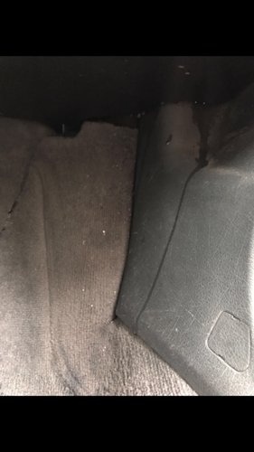

Hallo liebe Leute,
viel Regen, viel Laub und schon war der Ablauf unter der Batterie zu und gestern Morgen dann sah ich das Übel. Etwa 5-10cm hoch stand das Wasser im Beifahrerfußraum bis nach hinten zu den Rücksitzen.
Habe bisher das meiste Wasser wegbekommen und habe jetzt einen Luftentfeuchter im Wagen stehen. Die Teppiche fühlen sich wieder trocken an.
Problem: Die Airbag Leuchte leuchtet, ebenso die des ASR und Bluetooth geht nicht mehr, ebenso wenig die Knöpfe am MuFu Lenkrad. Die äußeren funktionieren sporadisch.
Muss ich den Sitz ausbauen und den Teppich, damit ich an das Stg-Gerät komme, um dieses zu trocknen? Macht es generell Sinn, den Sitz und Teppich zu entfernen?
Wenn ja, wie groß ist der Aufwand und habt Ihr eine Anleitung parat?
Viele Grüße vom leicht angenervten A4 Besitzer

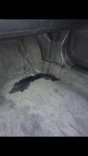

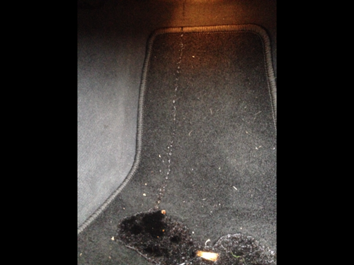

Heute ca. 7 Stunden mit Klima an gefahren, hauptsächlich BAB und Schnellstraßen. Teilweise mit Starkregen und Dauerregen. Nach dem Fahrtende sehe ich die Spuren von herabgefallenen Wassertropfen auf dem Teppich im Beifahrerfußraum.
Teppich war oben leicht klamm, Handschuhfachkühlfach hatte leicht feuchte Oberflächen (denke, dass es normal ist). Nun frage ich mich, ob wegen der Wasserschlacht etwas Wasser es durch den Innenraumfilter geschafft hatte, oder ob meine Klimaabläufe nicht mehr richtig arbeiten. Dass die Abläufe arbeiten, habe ich heute Nachmittag erst wieder nach dem Abstellen gesehen: Am Ort meiner Rangiererei waren frische Wasserspuren vorhanden. (Parkplatz-Boden war sonst trocken).
Wenn die Klimaabläufe nicht gut genug arbeiten, wo kommt das Wasser im Innenraum dann zum Vorschein?

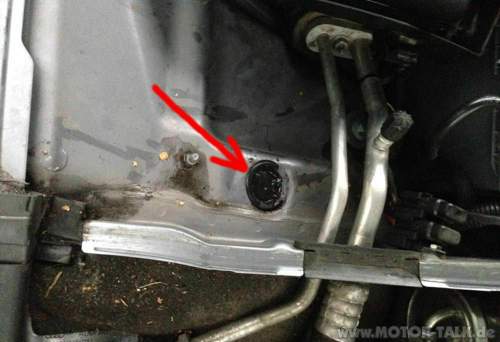

Ouh... Was genau hast du denn abgedichtet? Hast du denn ne Vermutung, wo das Wasser ungefähr herkommt? Ist es schmutzig (also eher Regenwasser aus dem Wasserkasten) oder sauber (also Kondensat aus der Klima)?
Dichtaktion war diese hier:
https://www.motor-talk.de/.../naesse-beifahrerseite-t5500296.html?...
Reingelaufen ist jetzt entweder Frischregenwasser oder Klimakondensat. Da ich auf dem Platz mit leichter Schräglage öfter mal stehe und davor auch die Klima dann mal an war, gehe ich jetzt von Regenwasser aus. Es hatte einen starken Schauer gegeben.

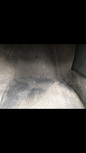

Habe heute mal meine hintere Tür Beifahrerseite mit dem Gartenschlauch bewässert. Habe jetzt nicht stundenlang raufgehalten, sondern eher zwei Minuten lang Starkregen simuliert.
Ergebnis: Wasser kommt jedenfalls über die Tür (Dichtungen/ Scheibe) nicht rein. Da aber hinten wieder der Teppich an der tiefsten Stellte nass ist, muss ich erstmal den Wasserbruch von vorne im Beifahrerfußraum in den Griff bekommen.
Habe bei der Gelegenheit auch mit dem Schlauch bei geöffneter Motorhaube und entfernter Batterieabdeckung die Windschutzscheibe bewässert. Wasser läuft teilweise schön in den Wasserkasten rein und plätschert unten wieder raus.
Deckel vom Innenraumfilterkasten und den Innenraumfilter entfernt und reingeleuchtet. Der Ansaugbereich zum Lüfter, also die Wandungen sahen trocken aus. Trotzdem habe ich nach der Bewässerungsaktion mit dem Gartenschlauch einen feuchten Teppich im Beifahrerfußraum bekommen. :(
Erwäge nun das Handschuhfach auszubauen und erneut mit dem Schlauch die Windschutzscheibe zu bewässern, um von innen (unten) zu gucken, wo das Wasser reinkommt.
Gibt es weitere Kandidaten, wo es vorne durchbrechen kann (Dichtungsgummis usw.)?

Schiebedach hast du nicht?
Wenn der Pollenfilterbereich trocken ist, kann es nur noch die Scheibe sein. Wir haben an unserem 4B 6 Monate nach dem Wassereinbruch gesucht. Nach dem Tausch der Scheibe war Ruhe (siehe Bilder).
Am besten du baust das Handschuhfach aus, einer ins Auto, der andere Schlauch in die Hand und dann mit Taschenlampe suchen.
Viele Möglichkeiten gibt es auf der Seite nicht.
Zur Tür:
Weiß gar nicht, ob der B7 das so hat. Bei meinem Passat und diversen anderen VAG Modellen ist die Tür innen mit einem Blech verkleidet, wo Fensterheber etc. dran hängen. Da ist eine Moosgummi Dichtung drunter, die auch gerne wegfault. Hab dazu auch mal Bilder angehangen.
Wie verhält es sich, wenn du Schnauze hoch oder runter parkst?
