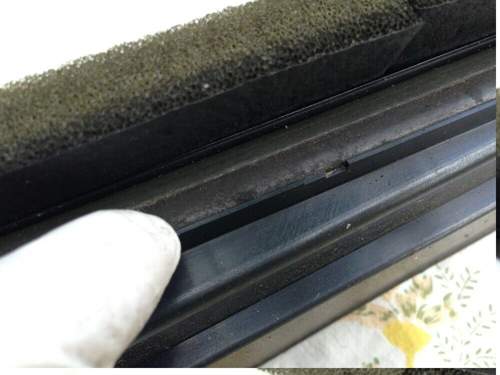

Bild 1 zweigt den Blechfalz, höher darf wohl das Wasser nicht stehen.

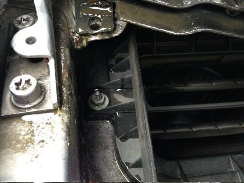

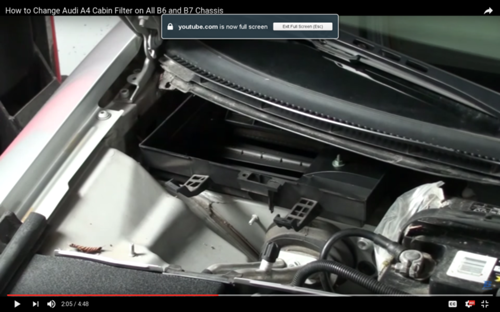

Bild 2 und Bild 3 zeigen die Dichtung (eingelegter Moosgummi) und den Schallschutz (Schaumgummiband). Alles war intakt, jedoch verschmutzt.

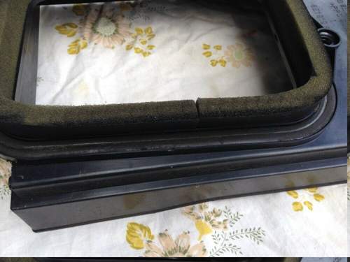

Bild 4 zeigt das vorhandene Dichtungsmittel.

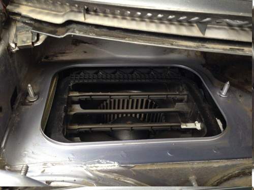

Bild 5 zeigt die Moosgummidichtung versehen mit dem elastischem Dichtungsmittel.
