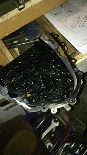

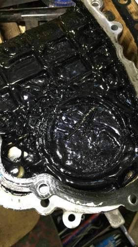

A4 B7 3.0 TDI ASB - Ölschlammbildung
Hallo liebe community
Hab eben Bilder von meinem Mechaniker bekommen könnt ihr mir sagen warum das so geworden ist und was ich da gegen machen könnte
Mein letzter öl Wechsel war vor 2 Monaten

Filter wurde immer gewechselt nach der Spülung
Aber hab nur einmal Spülung gemacht danach frischen Öl mit Filter und Dan ganz normal gefahren die 12 tkm Dan nochmal das ganze
Ich gehe mal davon aus, der Vorbesitzer war sehr nachlässig mit den Ölwechseln. Anders kann ich mir die Schlammbildung nicht erklären. Ich würde auch auf sehr verkürzte Intervalle mit Ölspülung setzen.
Ist eigentlich relativ egal, welches Öl du nimmst, wenn du es regelmäßig wechselst. Ich würde ein günstiges Öl nehmen und auf die Norm MB 229.51 achten. Ist eine Mercedes Benz Norm und deutlich moderner als die uralte VW Longlife Norm.

Problem ist, dass die 507.00 im "Alter" und beim Ausnutzen der 30 tkm im longlife massive Ablagerungen baute. Für die Leasingfirmen als "Erstbetreiber" zunächst egal, aber nicht für Gebrauchtwagenkäufer. Mein damals nachweislich "Audi gepflegter" ASN Motor hatte nach kaum 82.000 km einen ölverbrauch um 1l alle 2000 km. Weil versifft ohne Ende. Longlife. 3 mal gewechselt.... Erst nach der dritten Motorspülung sank der Ölverbrauch nicht mehr weiter. Bei knapp 250.000 km war der dann wieder bei 1l alle 2500 km....
Soviel zum Thema "was ich von VW Ölnormen halte". ABSTAND. Es sei denn der Motor hätte einen im Öl laufenden Zahnriemen. Da muss das öl sowas von genau passen, sonst haste ein Problem. Trifft auf die B6 bis B8 garantiert nicht zu.

Bin durchaus interessiert am Thema der Ursachenforschung dieser Verschlammung - ich kenne ähnliches vom 1,8T im Audi TT - allerdings mit wildem Ölsorten- und -artenmix und überzogenen Intervallen. Das könnte bei diesem Motor durchaus gegen seine(n) Vorbesitzer sprechen...
