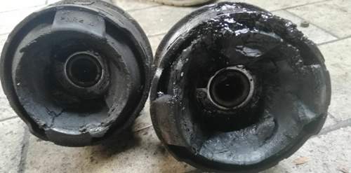

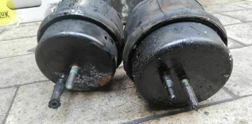

Habe einen neuen / alten A4 TDI BDG gekauft. Wenn der Wagen warm ist schüttelt sich der Motor spürbar. Beim Ölwechsel stellte ich dann fest das das Kabel vom Hydrolager Fahrerseite abgerissen ist... Der Stecker ist drauf, dann kommt ca 10cm Rot / Braunes Kabel. Lt. Aussage des Vorbesitzers ist mal der Unterfahrschutz "abgefallen", ich vermute das die Beschädigung da entstanden ist.
Die Motorlager sind soweit auch defekt, es ist rötliche Flüssigkeit ausgetreten, ein Wechsel ist zeitnah fällig.
Jetzt zum eigentlichen Problem. Ich finde das Kabel nicht, welches abgerissen ist! Habe gestern alles abgeleuchtet, von oben, von unten, von überall. Es ist nicht zu sehen / ertasten.
Kann mit jemand sagen wo das Kabel des Hydrolagers Fahrerseite hinführt bzw. eingesteckt wird? Ich bin elektrisch kein Experte, aber es muss ja vom Hydrolager irgendwohin führen!

....ich kann Vollzug melden. Also die Motorlager sind beide drin.
Fahrzeug steht bei mir über einer Grube aufgebockt. Aggregateträger sicherheitshalber unterstützt.
Es ist ein Cabrio und die Frontschürze geht anders ab, als bei Limousine und Avant!
Zunächst habe ich ja die Frontschürze und Alustoßstange abgebaut, ein paar Schrauben und die Ladeluftschläuche gelöst und die Frontmaske/Schloßträger auf meinen lange Schrauben etwas nach Vorn gezogen. Im Grunde, wenn man weiß, wie es geht, nicht viel Arbeit. Die Radhausschalen mussten bei mir sowieso ab, da die Kotflügel eine weitere Baustelle sind. So habe ich dann die Drehmomentstütze rausbkekommen, will ja den Anschlaggummi tauschen, ansonsten wäre das (Servicestellung) natürlich nicht nötig gewesen, da ich den Motor nur soweit mit der Motorbrücke angehoben habe, damit keine Spannung auf den Motorlagern ist.
Dann habe ich geprüft ob die Bohrungen (ca. 21mm) der 3 Teile (Aggregateträger, Konsole, etc.) übereinander stehen, um später die Konsole (in der das ML unten drin steckt) die ich losgeschraubt habe, wieder richtig montieren zu können. Fahreseitig gab mir das ca. einen Zentimeter mehr Platz, un dann doch an die obere Mutter des ML`s von Unten zu kommen. Es kostete mich zwar viel Mühe und eine geschwollene Stelle oberhalb vom Hangelenk, aber letztendlich ging es doch :-). Durch das Abschrauben der Konsole musste man den Motor nicht weiter anheben. Tausch der Motorlager dadurch sehr einfach. Das gleiche Spiel auf der anderen Seite, mit dem Unterschied, dass ich die obere Mutter von oben anschrauben konnte. Nur nicht beide Konsolen gleichzeitig lösen! Die Spur dürfte auf keinen Fall verstellt sein, da sich da nichts bewegt hat, außer der Konsole und die konnte man durch die 3 Bohrungen/Löcher genau ausrichten. Habe da ein Rundmaterial, das genau durchpasst.

Also die Lager gibt es definitiv nur original, eventuell gibt es ja ein paar Prozente als Motor-Talker oder so bei AVP. An die Mutter des rechten Motorlagers kommt man von Oben dran, wenn man da etwas wegbaut. An die linke Mutter nur von Unten mit Chirurgenhänden. Vielleicht einen jüngeren Schrauber mit kleinen Händen/Fingern fragen oder die Freundin/Frau. Man muss das Handgelenk stark abknicken....ist irgendwo schon beschrieben worden. Es geht schwer, aber nur so, hab alles ausprobiert.
