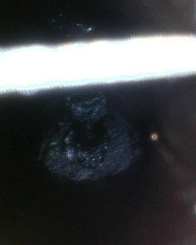

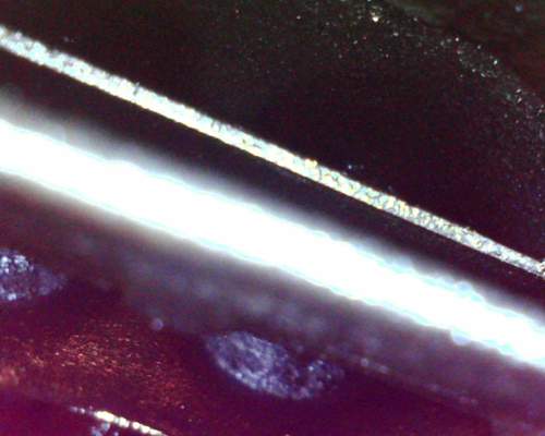

Heute mit meinem Gammel-Endoskop mal auf die Einlassventile geschaut. Zylinder 2 & 3 konnte ich sehen, man das sieht vielleicht beschissen aus.
Werde ich wohl mechanisch reinigen müssen, frage mich nur, wie lange die Reinigung hilft. Morgen wird was gebastelt um DK-Reiniger in das Saugrohr sprühen zu können. Danach schaue ich nochmal mit dem Endoskop ob es was gebracht hat. Wenn ja, wird es wiederholt.
Zyl-2
Zyl-3

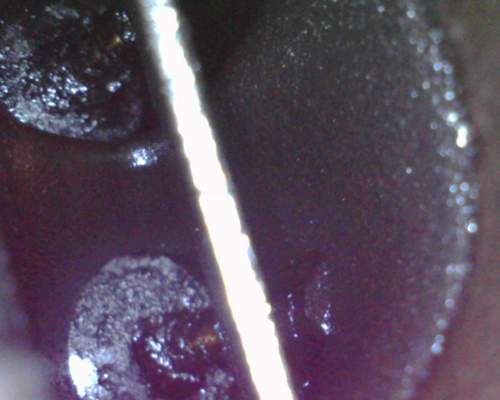

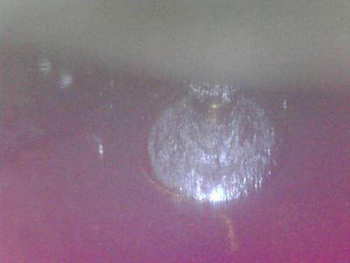

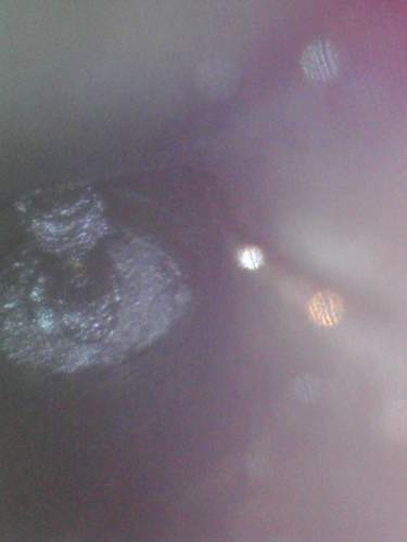

So, durch die Öffnung vom Saugrohrsensor habe ich mit paar Schläuchen was zusammen gebastelt um DK-Reiniger einsprühen zu können bei laufendem Motor.
Motor wurde warm gefahren
2000U/min gehalten
Eine 3/4 Dose Reiniger eingesprüht
Zwischendurch 2x Motor aus und ordentlich das Saugrohr eingesprüht und 5min einwirken lassen
Hat auch den Motor gekühlt, das KW ging zeitweise auf 105°C hoch
Danach ordentlich auf der Autobahn getreten
Im Anhang Bilder vom Versuchsaufbau und den Ventilen von Zylinder 2&3 danach. Bilder sind scheiße, das ganze Saugrohr ist noch voll mit Schmierkrams und schmierte das Endoskop voll.
Ich würde sagen, dass es ein bisschen besser geworden ist (siehe Snap-003). Der Motorlauf ist aber nachwievor unrund, aber deutlich besser als zu Anfang dieses Problems. Aussetzer werden nicht detektiert im Steuergerät.
Snap-001
Snap-002
Snap-003
