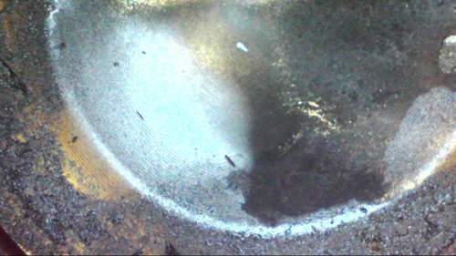

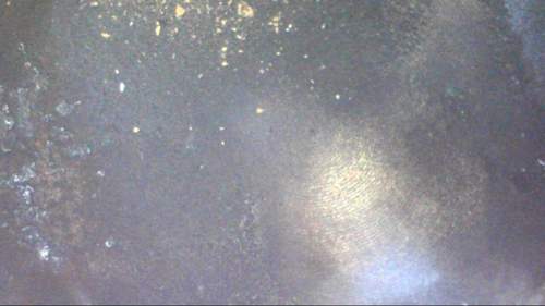

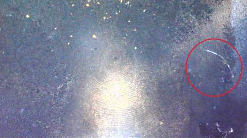

Ich habe Bilder mit dem Endoskop gemacht. Sind das da Ventileinschläge auf dem Kolben?
1
2
3
+7
Ein Bild sagt mehr als 1000 Worte ...
Oh oh!
Jau, sind Stempel, müssen nicht frisch sein, sind aber stempel!
Und zu den kerzenschächten: da dichtet nichts! Drahrundbürste und erstmal alles sauber machen, und dann neu ekerzen mit 30Nm einsetzen, vorher die alten sauber bürsten und mit WD 40 einsprühen und einige Male rein und raus um das gewinde zu reinigen.
Bin grad etwas ratlos, wie kann er stempeln und troztzdem auf allen anderen pötten laufen?
Oder ist beim Vorbesitzer mal der Zahnriemen gerissen oder übergesprungen und das zwischenzeitlich repariert worden?
mfg
Also doch :/
Unbekannt ob der Vorbesitzer mal einen Zahnriemenschaden hatte. Von uns hat er einen neuen Riemen erhalten.
Das müssten die Einlassventile sein, wenn ich das richtig in Erinnerung habe waren die Stempel auf der Saugrohrseite.
Die ZK Bohrung werde ich reinigen, das Gewinde auch. Wenn das nicht richtig dichtet kann das natürlich für einen Verbrennungsaussetzer sorgen. Die Zündspule hat schon nach Abgas gerochen. Neue ZK gibt's auch, nach dem mehrmaligem Aus- und Einbau wird die sicher nicht mehr richtig abdichten, hat ja ne Dichtung.
Die anderen Zylinder zeigen keine Auffälligkeiten. Die anderen Zylinder haben etwas Verkokung an den Randbereichen aber keine Stempel. Eben endoskopiert, so ein 20€ PC-Endoskop lohnt sich 😉
Zahnriemen ist fest und lässt sich kaum verdrehen. Mit ordentlich Kraft kann ich den ZR von der Spannrolle wegdrücken. Sieht alles gut aus. Der ZR ist ja auch erst 6 Monate alt.
Noch einen Tipp für Euch: Im 6. Gang kann man den Motor drehen und die Kolben somit in den Fokusbereich der Kamera schieben 😉

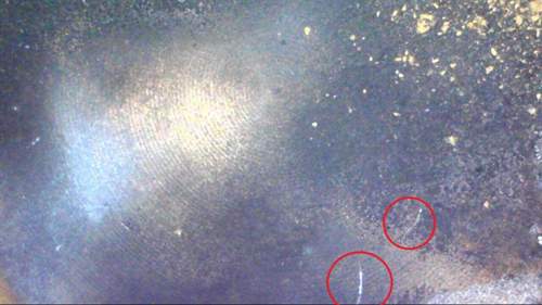

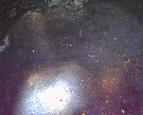

Im Anhang noch Bilder der anderen Zylinder, dort konnte ich die Randbereiche besser Fotografieren, der Weitwinkel der Kamera ist nicht ausreichend um alles zu erfassen. Auf Zylinder 1 sieht man im Randbereich ganz schön fiese Stellen, sind etweder Verkrustungen oder Abplatzer. Was meint Ihr?
Zyl-1
Zyl-2
Zyl-3
@cepheid1 schrieb am 16. Oktober 2017 um 13:45:18 Uhr:
Ist mit bei den ersten Bildern schon aufgefallen - ich finde das sieht nach einer thermischen Überbelastung aus.

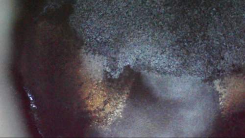

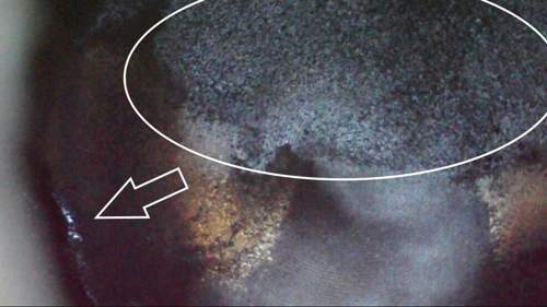

Gerade Zylinder 2 (Bild im Anhang) wirft bei mir Fragen auf.
Was ist das an dem Pfeil und warum sieht der halbe Kolben so verbrannt aus?!
Zylidner-2
Ich habe da keine Erfahrung wie Turbobenziner Kolben nach 150.000km in der Regel aussehen.
Ich hab eine interessante PDF zu dem Thema gefunden: https://www.ms-motorservice.com/.../...-erkennen-und-beheben_51711.pdf
Ist auch im Anhang zu finden ...
Nochmal zu der Pfeil-Markierung ... Was ist das für ein Matsch?
