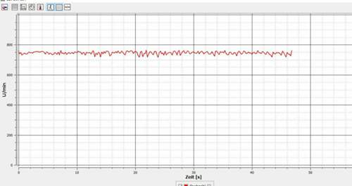

Mach doch mal ein Video von der schwankenden Drehzahl bzw. dem Motorlauf.
Besser ist eine gekochte Drehzahl. Die Anzeige im Drehzahlmesser ist zu sehr geglättet, da sieht man nix.
Das Rucken kommt auch erst nachdem sie auf Nenndrehzahl abgesackt ist. Beim Kaltstart fettet es ja mehr das Gemisch an und dann dreht der Motor etwas höher.
Ich werde mal einen Log hochladen.

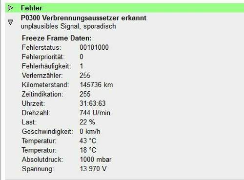

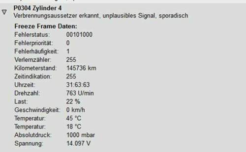

Das Kind hat jetzt einen Namen:
Verbrennugnsaussetzer auf Zylinder 4 (der letzte hinten, wenn man vorne am Motor steht). In MWB 15 & 16 wo die Aussetzer gezählt werden, sieht man sie im einzelnen.
Wenn das Rucken einsetzt geht es los, 5, 10, 20, 25 Ausetzer. Unter Last sind die Aussetzer deutlich seltener bis nicht vorhanden. Unter Last wird der Zähler irgendwie wieder zurück gesetzt. Die anderen Zylinder sind sauber, nur auf Zylinder 1 ist ein einzelner Aussetzer aufgetaucht bei 20min Probefahrt.
Zündspulen Zyl 3 & 4 habe ich durch getauscht, Aussetzer sind geblieben. Dabei ist mir folgendes aufgefallen:

Sorry, die Bilder sind nicht mit hochgeladen worden.
niston, was meisnt Du mit ME?
Drehzahl
Tfsi-p0300-145736
Tfsi-p0304-145736
