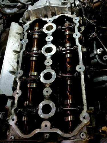

Jetzt habe ich dieses Thema wieder gefunden. Unser TFSI hat eine frische VDD bekommen. Siehe Bilder, die Dichtung war ganz schön im Eimer. Das nach etwa 130Tkm (davon 110Tkm mit 5W30 LL). Mal schauen was der Ölverbrauch nun macht.
Nw-gehaeuse-2-0-tfs-bwe-125tkm
Vdd-2-0-tfsi-bwe-125tkm
Die sieht wenigstens noch halbwegs weich aus. Hätte ich die so geknickt wie du auf dem 2. Bild wäre sie zerbrochen. Das nach knapp über 100tkm.
Habt ihr auch Dichtmasse verwendet? Bei mir ist bis jetzt alles schön dicht damit.
War bei einem bekannten in der Werkstatt. Ich hätte es gern selbst gemacht, bin aber im Moment im Ausland. Kann ihn mal fragen bei Gelegenheit.
Hier wird immer von Dichtmasse gesprochen. Doch keiner sagt wo diese hin soll. Auf den letzten Bildern sehe ich nichts, was eine neue Dichtung nicht abdeckt. Bitte klärt mich auf....
Das steht, glaube ich, in der Arbeitsanweisung zum Wechsel der Dichtung so drin und ist von Audi so vorgesehen.
Aber wo soll es hin? Curil auf die Gummidichtung? Wäre doch doppelt gemoppelt.
Normalerweise kommt Dichtpaste an die stellen wo die Dichtung eine Ecke nach oben gehen muss oder wo sie eine grosse Fläche abdichten soll.
Wenn da also Dichtpaste hin muss, steht es im Reparaturleitfaden. Ich habe den RepLeitFaden gerade nicht zur Hand, sonst könnte ich mal eben nachsehen.
