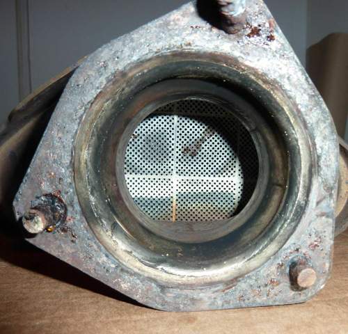

Beim ausbau des Dpf ist uns ein riss im Krümmer aufgefallen also Krümmer bestellt und Neu!

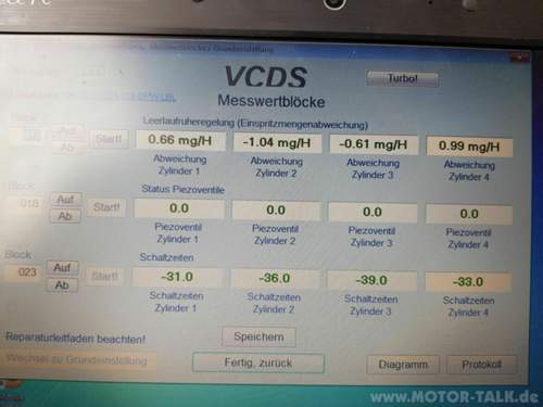

Jetzt les ich evtl PD Elemente find aber keine genauen werte was Max darf sein und welcher MwB
mal 13 / 18 / 23
dann wieder 70-77

Die Werte sehen eigentlich noch ok aus, nicht total toll aber für die Laufleistung noch ok.

Wenn Ölwechsel nach DPF und definitiv keine 0,7l zu viel eingefüllt wurden. PD Elemente ausbauen und bei Bosch mal prüfen lassen. Das soll inkl. Reinigung nicht mal viel kosten wenn der Boschdienst einen passenden Prüfstand hat.

Der alte dpf wird in gut 2 Std drinne sein dann sehen wir weiter bezweifel das es der ist . Weil lief ja vorher auch ohne Ruß mit dem neuen
Hab den alten dpf drinne vorher mit dem kärscher durchgespült und 2 Std vorm Kamin gestellt.
Fazit egal ob alt oder neuer dpf mit beiden rußt er.
Also liegt's am dpf auch nicht ??
