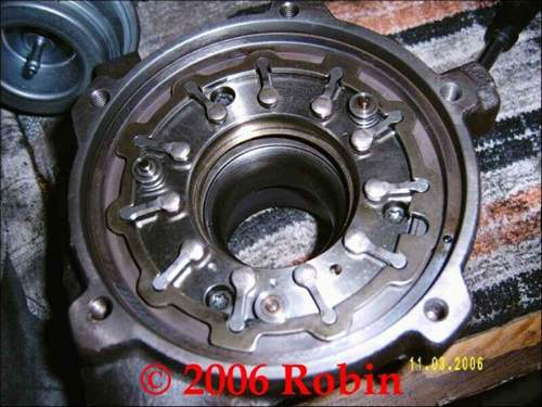

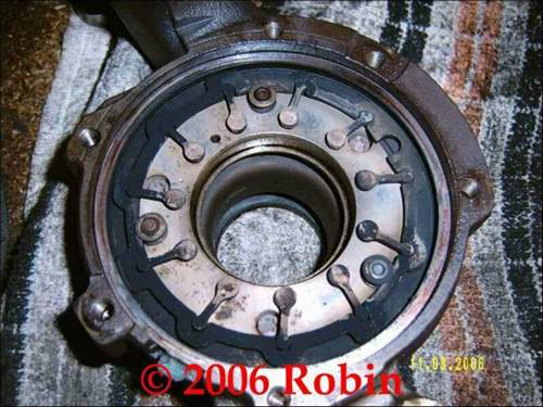

Hast du noch den ersten Turbo? Der Turbo bzw. die VTG verkokt auch gerne, dann sieht sie aus wie dein AGR.
Abhilfe wäre Turbo ausbauen, zerlegen und reinigen wenn man etwas Fachwissen hat. Oder aber den kompletten Turbo wegschicken und komplette überholen und reinigen lassen. Bei 268 TKM wäre das kein Fehler. Kostet wenn man es selber macht so 250 - 300 € und 5 Stunden Schrauberzeit. Würde ich eher Empfehlen.
Siehe Bilder. Verkokt und sauber.

So, Erfahrung von heute:
Nach der Reinigung war im Prinzip alles in Ordnung (Abgaskontrollleuchte war immer noch an), Auto fuhr komplett "normal". Bis ich dann im 6. von 80 auf 120 beschleunigt habe. Bei genau 120 ging Helga dann wieder in den Notlauf, also scheint die Reinigung nicht viel gebracht zu haben bzw. war nicht das Hauptproblem. Schade, hatte schon Hoffnungen 🙁
Wüde den Turbo ausbauen und komplett überholen lassen. War bei meinem BPW ebenso. Wirst sehen die intervalle das er in den Notlauf geht werden immer kürzer. Wird verkokt sein bei den KM.
Da wird evtl. noch mehr sein, als "nur" Verkokungen, wenn man die beschriebenen Geräusche nicht außer Acht lässt.
Habe damals auch bemerkt das der Unterdruckschlauch an der Druckglocke bzw. Druckkugel rissig war. Habe das rissige Stück abgeschnitten und WOW dachte er hat 50 PS mehr Leistung.
Die Geräusche könnten auch von einer defekten Dichtung kommen. Als ich damals alles zusammengebaut hatte und los gefahren bin hatte er auch beim Gas geben so metallische Geräusche. Dachte zuerst etwas falsch gemacht und der neue Turbo wäre schon wieder Totalschaden aber es war nur eine Metalldichtung nach dem AGR Kühler wo er Abgase abgeblasen hat. Hörte sich grauenhaft an.
