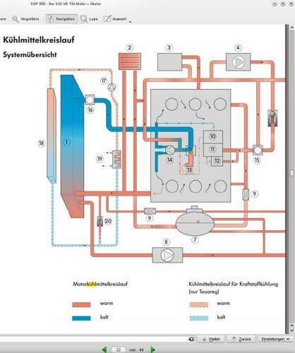

@k.schweder schrieb am 1. November 2020 um 23:07:23 Uhr:
Der Schlauch oben am Kühler ist heiß, Heizung funktioniert.
Da der Kühlerschlauch heiß ist, muss das somit auch funktionieren.
Ja, da strömt heißes Motorwasser in Richtung Hauptkühler. Aber vielleicht muss es auch so sein. Beim 3.0 TDI soll der Hauptkühler z.B. 3 Anschlüsse haben (bin aber unsicher, ob beim das beim B7 2.0 TDI so ist). Gucke Dir mal das angehängte Bild an, da siehste was ich meine.
Der BPW hat keinen Doppelgeber mehr. Es gibt dort lediglich einen einzigen Temperatursensor.
Wenn Dein Heizungsgebläse für den Innenraum kräftig läuft, wird auf diese Weise ordentlich Wärme aus dem Kühlwasser gezogen, wenn auf Warm gestellt wurde. Zum testen würde ich alles auf kalt stellen und das Gebläse so stark runterdrosseln, dass es praktisch fast nicht mehr läuft. Erst dann die Motortemperatur prüfen.
