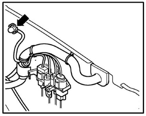

ich habe jetzt den Stecker erneuert. Einen fertigen Reparaturstecker mit vergoldeten Kontakten habe ich verbaut. Freitag war nichts, Samstag nichts, es ist auch nichts im Fehlerspeicher gestanden. Dachte das wars jetzt Fehler gefunden. Am Sonntag beim fünften Motorstert Motorlampe an und im Fehlerspeicher Komponente defekt. Zum Haare raufen. Ich finde den Fehler einfach nicht. Er lässt sich auch einwandfrei löschen. Also ist der Fehler auch nicht immer da. Gibt es beim Cabrio einen schlechten Massepunk den ich kontrollieren sollte? Danke für die Hilfe. VG
Dein Kabrio ist ein 8H7 oder 8HE?
Es gibt nur 3 Möglichkeiten.
Die Saugrohrklappe ist Fehlerhaft.
Der Leitungssatz ist nicht i:O.
Fehler im Motorsteuergerät.
Der Massepunkt ist im Motorraum an der Spritzwand dort wo ein Kabelbaum in den Wasserkasten verschwindet.
Das Massekabel abschrauben und Kabel und Massepunkt und Hutmutter mit einer feinen Drahtbürste reinigen.
Was du auch noch prüfen kannst ist die 17 Fach Steckverbindung in der E-Box Wasserkasten auf korrosion.
Steckerfarbe braun in Kammer 15 Kabel rot/blau 1,5mm².
So wie es aussieht bekommt der Motor von der Saugrohrklappe von dort seinen Strom.

Das Massekabel zu erst.
Eventuell ist nur die Mutter locker.
Einfach den Deckel der E-Box abschrauben und die braune Steckverbindung prüfen.
