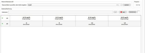

Hallo zusammen, Kemal war so nett und hat mir die PDE Werte ausgelesen. Es sieht eigentlich ganz gut aus. Die ersten beiden Werte sind etwas im negativen Bereich....
Die Werte sind völlig in Ordnung. Weit weg von irgend einer Auffälligkeit.
Dein Dieselfilter ist jetzt wie alt? Mal rein aus Eigeninteresse, weil meine Werte bei 23 deutlich schlechter aussehen. Mein Filter aber auch schon recht alt ist.
Super, es ist der erste DPF aus 07 2007 - Reinigung war bei 180 TKM, jetzt habe ich 255 TKM
Die Werte wurden im Leerlauf getestet / macht das einen Unterschied ?
Die kannst du nur im Leerlauf gucken 😉. Und die sind nicht nur in Ordnung die sind sehr gut.
