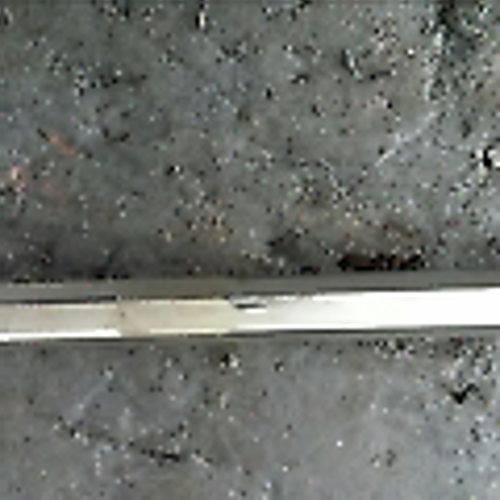

Servus Leute,
Neues Ausgleichswellenmodul ist heute gekommen.
So, für ein Neuteil find ich das das Spiel schon beachtlich,
Kein Wunder dass die innerhalb kurzer Zeit durchdrehen.
So werde ich das Modul keinesfalls verbauen, und ne gscheide Passung anbringen.
Kann mir jemand ein gutes Material nennen ??
Einsatzstahl und Einsatzhärten ??

Naja das mit Ölwanne seh ich ja dann , ich denke aber auch nicht dass ich eine benötige.
Aber das eigentliche Problem ist ja das Spiel an der Ölpumpe trotz "neuer" Version.
Meint ihr ich soll das so lassen weil die eingriffslänge ja geändert wurde und somit es kein Problem ist oder gleich ein übermaßsechskant verwenden?

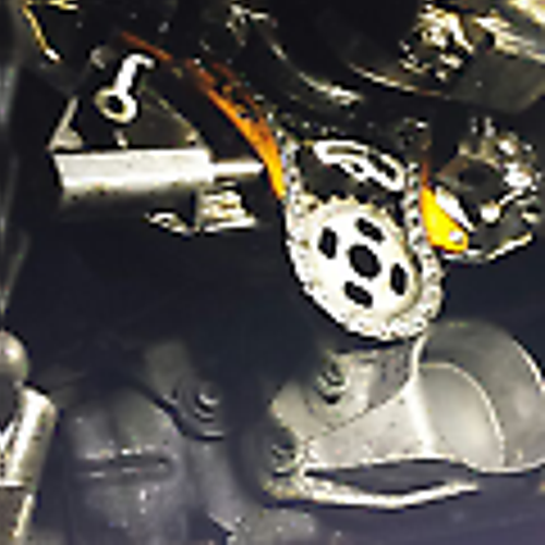

So Leute!
Heute morgen um 06.15 Uhr auf der Autobahn hat es meine
Ölpumpe auch erwischt. 193000 KM
Modul wurde bereits ausgebaut und geht morgen an
die Fa. Wild.
Mein Modul hat noch Kettenantrieb. Ich baue aber nicht auf
Stirnrad um. Tausche Kettenspanner, Kette und Ritzel obwohl noch in
Ordnung.
Und noch einer... Mein Beileid!
Ich hoffe für dich, dass nicht noch andere Teile wie bspw. der Turbo gelitten haben... Wäre ja nix neues...
Dass manche hier bei ihrem alten Kettenantrieb geblieben sind, hat man ja auch schon gehört. Wenn du den erneuerst, wird der auch nochmal ein paar Jahre halten.
Viel Erfolg!

Morgen!
laut Werkstätte ist Turbo und alles andere noch in Ordnung. Habe den Motor auch sofort abgestellt.
Und ich bleibe deshalb bei Kette, weil ich das Auto sicher keine 200 000 km mehr fahren werde,
und das hat die 1. Kette und Ritzel und Spanner auch ohne Probleme ausgehalten. Die Teile werden trotzdem getauscht. Weiters werde ich bei der Baustelle gleich den Zahnriemenwechsel mit Wasserpumpe vorziehen und hoffe das ich die Front bis zum Verkauf in einem Jahr nicht mehr zerlegen muss.
Und eines ist sicher. Es wird kein Audi mehr.
LG
Wollte eigentlich im Frühjahr umsteigen. Aber jetzt muss ich die Reparatur erst mal hereinfahren.
Mein Beileid!
Wenn du eh noch den Kettenantrieb hast, warum baust du nicht auf die Ölpumpe des 1,9er TDIs um?
Original geschrieben von Tom_77
Mein Beileid!Wenn du eh noch den Kettenantrieb hast, warum baust du nicht auf die Ölpumpe des 1,9er TDIs um?
Der Aufwand um von Kette auf alte ölpumpe umzubauen ist ist der gleiche Aufwand wie wenn du Stirnrad hattest.
Morgen!
Ja den Gedanken hatte ich auch. Aber ich habe keine richtige Anleitung gefunden.
Jetzt ist es eh zu spät. Wenigstens brauch ich keine neue Ölwanne.
Wie gesagt, ich habe nicht vor noch länger als 1 Jahr damit zu fahren.
