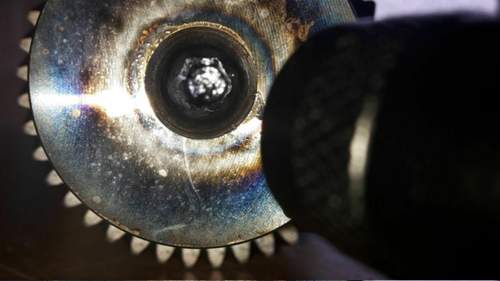

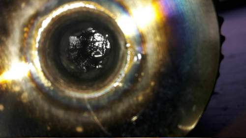

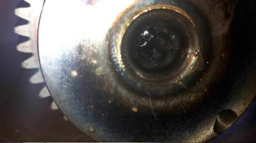

Die Ölpumpe halt gegen das Ausgleichswellenmodul tauschen? :P
@ Audi ist Gaudi
Ich habe hier noch nichts gelesen, dass hier einem User ein überholtes AWM um die Ohren geflogen ist.
Wenn bei Dir in 20 tsd. eh der Zahnriemen fällig, du dass anscheined selbst alles machen willst, hole dir von einem Aufbereiter die benötigen Teile und baue es dann doch einfach in einem Aufwasch mit um.
Poste dann mal ein Bild von Deinem Sechskant...wird die Community sicherlich Interessieren.
Von anderen, ich nenn`s mal Bastellösungen, würde ich die Finger lassen. Der Audi ist kein Ural 😁 den Du dreißig Jahre fahren kannst...ist leider so.

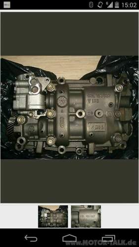

Habe gerade ein Nagelneues originales Ausgleichswellenmodul für 550€ ersteigert es ist Baujahr 2012/2013 und somit die neuste/überarbeitete Version wenn ich den Umbau selbst erledige werde ich natürlich alles dokumentieren :-)

Oke darunter kann ich mir wenig vorstellen , zumindest wie Mann das einstellen soll , ich dachte hinschrauben und fertig, das zwischen Wellen rad sollte ja neu sein wenn das agwm neu ist ? 😁
ehm nö... wenn es sich wirklich nur um das Ersatzteil "Ausgleichswellenmodul" handelt, dann ist dort die Ölpumpe mit drin und das Dingen halt komplett zusammen, aber der komplette Stirnradantrieb fehlt. Auch das Eingangsrad, was auf eine der Wellen geschraubt wird.
Sieht komplett aus ? :-)
Screenshot-2014-02-11-15-03-01
Jo, aber wenn auf dem Zwischenwellenrad nicht mehr die Beschichtung ist, dann ist das alles andere als neu 😉 Maximal gebraucht, gereinigt und überholt.
Und diese Beschichtung ist nunmal essentiell. Teilweise umlaufend, teilweise auch nur ein einem bestimmten gekennzeichneten Bereich am Zwischenwellenrad aufgebracht.
