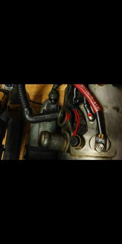

Ja, das Symbol leuchtet permanent wenn die SH läuft. Das Geräusch hinten ist die Förderpumpe am Tank. Sprit sollte also ankommen. Es könnte also möglicherweise die Glühkerze sein. Wie gesagt, jedoch seltsam da ein Defekt von dieser im Fehlerspeicher angezeigt wird. Die meisten Komponenten der SH sind nämlich Diagnosefähig (Förderpumpe, Wasserpumpe, Glühkerze, Gebläse) Ansonsten würde ich noch ne Stellglieddiagnose der Heizung durchführen. Steuergerät 18 für Zusatzheizung - Funktion 03 anwählen.
Die Ardic ist je nach Motor liegend oder stehend verbaut. Beim 6 Zylinder stehend beispielsweise. Bei deinem 1,9er glaub ich liegend zwischen dem Motor und dem linken Federbeindom. Um die Kerze zu wechseln mußt Du den Kühlmittelausgleichsbehälter lösen um an die Kerze zu kommen. Stecker ab, rausdrehen und neue mit 15 Nm festziehen.
Die Glühkerze haut nicht immer nen Fehler raus. Wenn die verkokt ist, dauerts halt meistens einfach nur länger, bis die zündet. Also auch mal 4 - 5 mal probieren und wenn sie dann zündet, auch mal ne halbe Stunde durchheizen lassen. Evtl. brennt sie sich dann frei. Sonst könnte sich die Brennkammer durch sein.

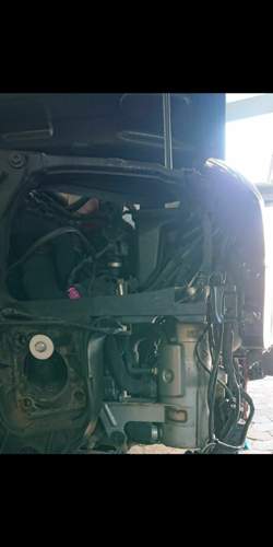

Ich denke ich werde Ihn mal in die Servicestellung bringen (Gewindestangen sollten da doch als Einsteckwerkzeug herhalten) und dann mal die Glühkerze tauschen.
Bei mir wäre es der 2.5 TDI
Nein einen Rücklauf gibt es nicht. Daher sollten nicht zu viele Starversuche unternommen werden. Auch wenn die Pumpe abbricht bei keiner erkennbaren Verbrennung, gelangt doch immer etwas Kraftstoff hinein. Stellglieddiagnose sollte auf jeden Fall nicht mehr als 1 mal durchgeführt werden, vorallem bei Benzinern.Verpuffungsgefahr. Ja, Unterbodenschutz mit Abgasschlauch, Servicestellung, Radhausschale links und Ladeluftkühler links.
Abgebildet 2,5 TDI.
