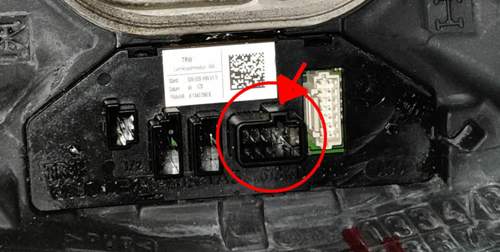

Moin zusammen,
nachdem ich mit meinen beheizten Außenspiegeln ja schon mal sinnlos 2 Jahre verbummelt habe frage ich lieber gleich - brauche ich für ein Multifunktionslenkrad ein anderes Steuergerät in meinem A4 B6? Habe gerade ein Video gesehen in dem gesagt wird:
8E0 953 549
F / S -> nur FIS
D / G / J / L / N -> FIS, GRA und MF
C / E / K / M / P -> FIS, GRA, MF und Lenkradheizung
Ich habe FIS und Tempomat aber kein Multifunktion. Wenn ich das richtig verstehe kann ich das aber einfach aufstecken, weil das Stg er können müsste...
Was sagt ihr?
Matze

passen diese Stecker nicht in das Module von Lenkrad???
Naja, am Lenkrad sieht es so aus als ob oben rechts eine Rastnase hingehört, am Stecker ist diese aber an der Seite. Elektrisch würde er wohl draufpassen, wenn er da hin gehört...
Buchse für grün?
Wenn ich wieder Fieberfrei bin kann ich den Airbag von unseren B6 mal abbauen und dir ein paar Bilder hochladen

So, hab die neue Wickelfeder bekommen und das Ding nun final eingebaut. Optisch sieht der grüne Stecker falsch aus, aber wenn man ihn reinsteckt rastet er ein - wofür die Ausbuchtung oben rechts sein soll erschließt sich mir nicht.
Auf jeden Fall gingen die Tasten sofort, sehr schön 🙂
