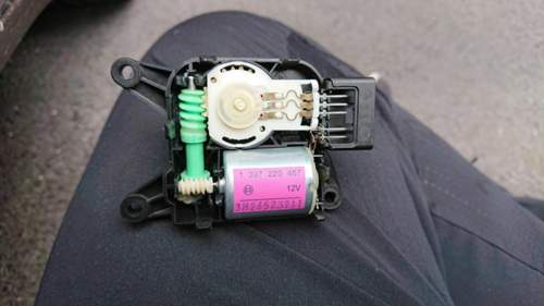

Bei mir war die Schnecke kaputt. Die Welle hat immer nach oben gewandert. Poty war ok!
Die macht selbst aufLow nicht mehr richtig kalt, muss mal gucken bzw. was kann sein?
Fehler auslesen, betreffenden Motor ausbauen, auseinander nehmen und anqucken. Entweder Poti Oder wie bei mir die Welle aus der Lagerung

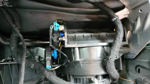

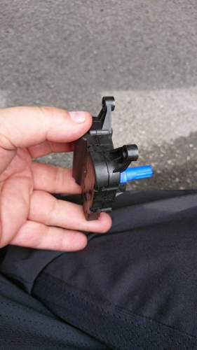

Hatte ein komplett neues Teil beim freundlichen (150€)geholt. Altes Teil ausgebaut und neues eingebaut. Hat null gebracht. Die Klappe blieb zu. Wenn man die Klima auf low gestellt hat kam keine Luft mehr durch die düsen. Wenn es draußen wärmer war oder die Sonne das Auto aufgeheizt hatte, blieben die klappen zu. Erst durch erhöhen der Temperatur am klimabedienteil konnte man mit viel Glück die Klima dazu bringen die klappen zu öffnen und den Innenraum zu kühlen. Den versteller kannst du keinen mm bewegen. Nach jeder Menge Flüche und Verwünschungen hab ich mich an nen Bericht erinnert den hier oder in nem anderen forum gepostet wurde, das er den im FS hinterlegten Stellmotor ausgebaut hat. Gesagt getan. Motor raus, Klappe von hand geöffnet und schon tut die Klima was sie soll. Wenn man die Umluftklappe per Hand schließt kommt sofort kein bisschen Luft mehr aus allen düsen.
Was mich irritiert ist, dass der neue Motor null Besserung brachte. Alle anderen Motoren machen was sie sollen.
Hier mal ein paar Fotos. Sofern nicht ständig dieser,, Fehler" kommt dass das hochladen nicht möglich ist.
