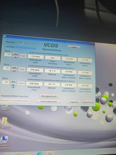

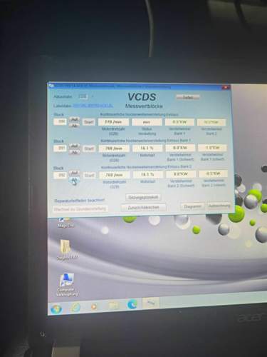

so leute bruche euere hilfe seit heute mitag läuft mein asn a4 unruhieg.. auf bldern sind fehlern zu sehen habe danach sensoren gewechselt .. um auszuschlissen das einer von denn kaput ist.. mein verdacht ist die kette .. vielleicht hatt jemmand eine andere idee?
auf video ist zu hören wie mein motor sich anhört
https://youtu.be/N1kJwxMEY40
Vcds
Vcds
Vcds

fehler ist laut vcds 19761 bank2 auslass nokkenwellepos. (g301) / kurbelwellepos.(g28)
p3305 002 falsche zuordnung
Nockenwellenversteller oder das entsprechende Stellventil hin. Wenn du den Zahnriemendeckel rechts oben abnimmst siehst du hinter dem Zahnriemen zwei Steuerventile. Die kannst du mit VCDS in der Stellglieddiagnose ansteuern. Du hörst die dann klacken. Sei vorsichtig , wenn du etwas demontierst , die Anschlüße brechen schnell , gerade von der Anschlußbrücke. Audi schreibt nach Trennung die Erneuerung aller Teile vor.

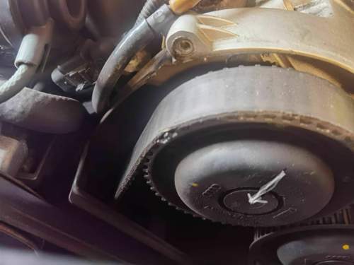

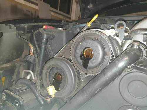

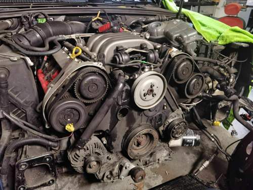

also fehler ist gefunden habe vor 3 jahren zahnriem gewechselt ... und heute habe ich alles auseinander gebaut und sehe da zähne fehlen ... ist normal das oben an an nockenwellen wenn ich denn deckel enferne das öl rauskommt ??
Whatsapp-image-2020-11-02-at-21-32
Whatsapp-image-2020-11-02-at-21-43
Ja , das ist normal.
Da hast du aber Schwein gehabt mit deinem Zahnriemen.
Zähne fehlen?
Ölaustritt ist ganz normal. An den Kappen der Nockenwellen sind Dichtungen verbaut. Die Kappen sind mit den Sprengringen gesichert.

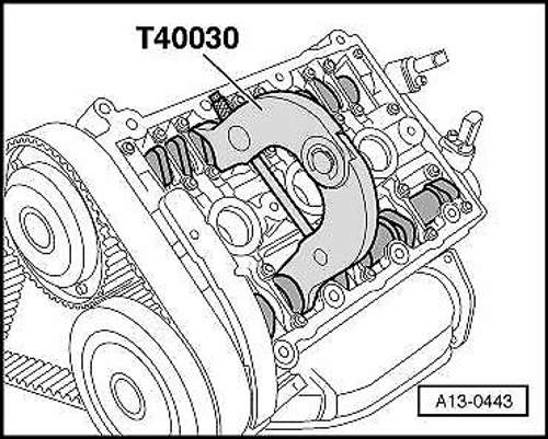

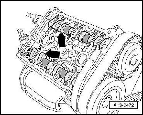

habe heute es zahnriem runter .. korektur zähnefehlen nicht da für ist am kanten kaput ... jetzt mache ich mir gedanken.. und zweites problem wie die nw stehen sollen auf beifahrer seite weis ich .. aber ich auf fahrer seite macht mir die gedanken da finde ich nichts in wie ich die drenn soll 🙁

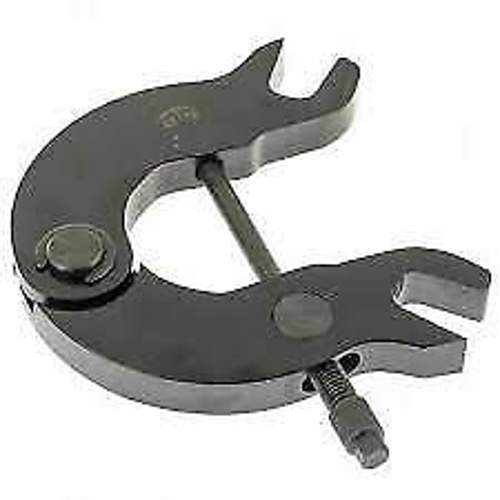

Hast du nicht die Nockenwellen fixiert mit dem Werkzeug?
Fixierung
@Fred vom Acker schrieb am 6. November 2020 um 17:10:42 Uhr:
habe ich doch aber wie muss die nocke denn stehn? du hast theoretisch mehrre möglichkeiten...
Die Auslaßnocken von Zyl 3 müssen nach oben stehen.
Bank 2 ist nicht genauer beschrieben , ist aber auf dem Bild ersichtlich.
