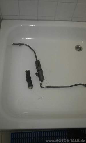

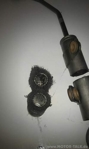

Gegen Späne u.ä. sitzt unter dem Getriebe eine Leitung mit einer Verdickung zum Getriebeölkühler, da ist ein Filter drin, der bei mir nach ca. 80.000 km keine sichtbaren Feststoffe enthielt.

( Ja, natürlich bekam ich Ärger mit der Frau wegen dem Ding in der Duschwanne !! )
Imag0076
Imag0080
Imag0082
