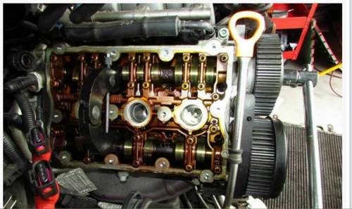

Guten Tag habe beide Köpfe getauscht und wollte nun wissen wie man die Steuerzeiten zurückstellt , da ich nun folgende Fehler erhalte...?

Besorg die die Lehre T40030 für die Nockenwellen, den Fixier Dorn 3242 für die Kurbelwelle, einen Abzieher T40001 für die Nockenwellenräder und den Stirnlochschlüssel 3212 zum Lösen vom Lüfterrad.
Dann kannst Du es perfekt einstellen.
Kurbelwelle und Nockenwellen auf „OT“ stellen: OT heißt hier OT für Zylinder (3) Der Fixierdorn wird dann fest in der Bohrung an der Kurbelwelle eingeschraubt.
Die Nockenwellenfixierung -T40030-muss dann an beiden Zylinderköpfen eingesetzt sein.
Dann ZR Spanner entspannen und den alten Zahnriemen abnehmen. Die Nockenwellen Räder müssen vor dem Spannen vom neuen Riemen zum exakten einstellen gelöst werden.

Habe es genauso gemacht ! Motor angelassen fährt auch aber die Fehler gehen nicht weg ... bin bis jetzt nur 5 km gefahren lediglich bis 50 km/h liegt es vllt daran dass ich mal länger fahren muss?
Wenn die Nockenwelle auf OT stehen, die KW fixiert ist und die Lehre fluchtet bzw. auf die NW Räder passt, dann stimmen die Steuerzeiten. Dann musst Du den Fehler woanders suchen.

Kannste mal ein Bild von deiner Nockenwelle machen wenn du mit nem handy durch den Öleinfüllstutzen etwas "quer" linst?

ich hatte auch in einem anderen Thread schon gepostet. Mein ASN schüttelt sich im Stand etwas (im Gegensatz zu vor-ZR-Wechsel). Ich habe es in einer Werkstatt machen lassen. Sie haben das NW-Arretierwerkzeug verwendet, aber wohl nicht den Dorn für die KW und die NW Räder haben sie auch nicht losgemacht. Bank-Beifahrerseite macht jetzt schleifende Geräusche und er schüttelt sich im Stand. Können die Werte v. MWB 93 so einen Fehler hervorrufen?
Stellglieddiagnose vom NWV habe ich gemacht. Das "Klacken", was man hören soll, machen beide gleichermaßen und wie gesagt, vorher war alles i.O. - jetzt ist MWB 93 verstellt (siehe Bild)
