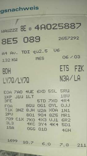

Habe den Treat für nen Audi A4 B6 eröffnet, wieso sollte er ins BMW Forum verschoben werden?
Ist ein 2.5 dti, 132kw, quattro Schaltgetriebe.
Naja, du stellst sich beim Bäcker auch nicht an die Theke und sagst „Brot“. Da wird man dir auch sagen das man das schon vermutet hat aber welches du nun genau willst. 🙂
