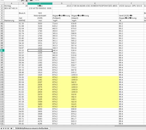

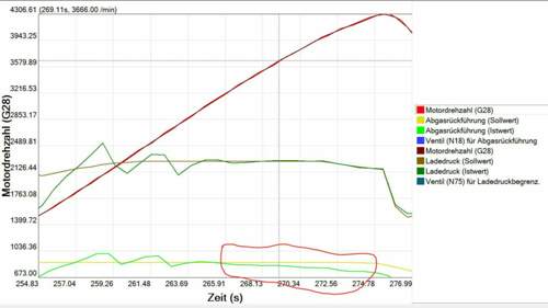

Ich schnalls nicht mehr...
hatte im März mal nen Log gefahren,da blieb die Luftmasse noch bis 4000 U/min im Soll.

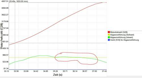

Hab mir nun mal probehalber nen Original LMM besorgt, hat auch nichts geändert. Die Luft geht ab 3200 U/min unter Soll... (erste Beschleunigung im Log "Luftmasse Vw LMM + Ladedruck"😉 zu dem Zeitpunkt, wo sich der Ladedruck auf Soll einregelt ....
Aber davon ab, der braucht recht lange zum einregeln, oder? von 1800 bis 2800 U/min im zick zack ...
2ter log
Verstehe das Problem nicht ganz.
Im Märzlog nimmt der Istwert doch irgendwann auch wieder kleinere Werte an. Scheinbar misst der Hella etwas mehr Luft, aber der Trend ist der gleiche. Mit den oberen Drehzahlen nimmt die Luftfüllung pro Zylinder jedenfalls wieder ab, was auch so plausibel ist.
Wenn Du noch zusätzlich die Gaspedalwerte mitloggst und auch den Ist-Ladedruck, dann kann man ganz gut sehen, wann Vollgas gegeben wurde und wie sich der Ladedruck (der maßgeblichen Einfluss auf die Luftmasse/Hub hat) einpegelt...

Das die Luftmasse bei höheren Drehzahlen kontinuierlich abnimmt ist mir klar, aber mich wundert halt, dass von jetzt auf gleich die Luftmasse teilweise über 100 mg weniger ist als noch vor einem Monat.
Der Hella, der Denso und Vw LMM zeigen hier sogar sogar recht genau die gleichen Werte. Als Grafik wird das vlt. noch etwas anschaulicher, siehe Anhang.

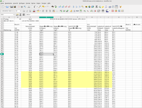

Muss ich das Gaspedal loggen? die Werte wurden bei Vollgas aus dem Keller bis über 4000 U/min geloggt.
Den IST Ladedruck kannst du dem April Log entnehmen.
Da die Mengenbegrenzung auch bei den aktuellen Werten nicht durch die Rauchgrenze limitiert wird, dürfte damit kein Leistungsverlust einhergehen. Ich würde halt dennoch gerne wissen, woher dieser Abfall kommt. War übrigens recht schlagartig bereits im März der Fall, quasi ein paar Tage nach den alten Werten.
Danke dir für deine Unterstützung
Luftmasse März
Luftmasse + Ladedruck April

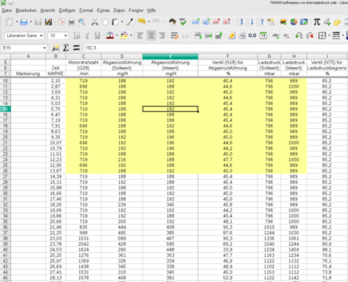

Okay. Ich habe noch mal in Deine beiden Logs reingesehen. Ich finde die Luftmassenwerte schon recht gering im Standgas. Also derart gering, dass er eine recht hohe AGR-Rate machen müsste. Habe noch mal etwas gegoogelt, aber alle Hinweise verdichten sich darauf, dass MWB 3 die LMM-Daten zeigt. Auch die vergleichsweise geringen Luftmassenwerte im Standgas scheinen so doch plausibel zu sein.
Die Ladedruckspalten sind auch interessant. Im Standgas steht bei Soll etwas von ca. 800 mbar, als Istwert aber ca. 1 bar. Wo kommt der 800-mbar-Wert her? Vermutlich wird der gemessene Druck im Standgas bei 1000 mbar bei Dir hinkommen
Kann es vielleicht sein, dass der 800-mbar-Sollwert aus einem Umgebungs-Luftdruckwert kommt? Also tatsächlich gemessen, aber eben fehlerbehaftet. Und dass dann dieser fehlerhafte Luftdruckwert als Sollwert für den Druck herangezogen wird? Im MSG soll angeblich so ein Absolutdrucksensor für den Umgebungsdruck (Höhensensor) verbaut sein:

...oder kann evtl. etwas in der Ladeluftstrecke offen sein? Das ist jetzt komplett geraten, aber ich finde es auffällig, dass Soll- und Istwerte nur im Leerlauf so stark differieren.
Vielleicht ist im Leerlauf irgendwo eine Klappe/ ein Ventil zu, das durch den Sog des Motors einen gewissen Unterdruck im System erzeugt (800mb Sollwert) und schließt nicht richtig, weshalb es im Leerlauf halt etwa 1000mb sind?
Das könnte ja auch ein Riss sein, der sich unter Last durch die Bewegung des Motors verschließt.
