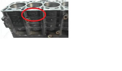

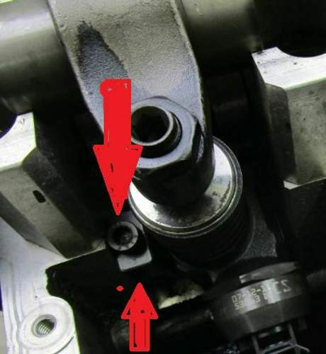

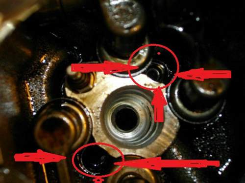

Die Bilder im Anhang:
Ich habe im Netz auf die Schnelle kein besseres Bild gefunden, aber an diesem VW Rumpfmotor steht es direkt dran, dass der für 1.9/2.0 , also für 1.9 UND 2.0 zu verwenden ist.
Zu den Köpfen, das 8V Bild zeigt den Halter der das Element mit einer Schraube befestigt...
Das 16V Bild ist vom BKD, hier sieht man, dass das Element im 45 Grad Winkel zur Nockenwelle mit 2 Schrauben befestigt ist und hierüber kippelt es eben irgendwann und beschädigt den Kopf
1.9/2.0
8 Ventilkopf mit einem Haltepunkt
16 Ventilkopf mit zwei Haltepunkten
