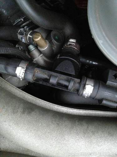

Wo sind in der Kurbelgehäuseentlüftung Ventile drinnen? Ich habe gesehen das dieses Teil etwas ölig ist, was ist das genau für ein Teil/Ventil ? Man kann es zwar nicht gut erkennen, es ist aber immer leicht ölig....
Ja genau das Teil ist bei mir auch verölt. Sonntag im Stau war das Springen der Drehzahl wieder extrem, ich glaube wirklich bald das es konstruktions bedingt ist beim 1,6er..
Ich habe mir mal ein Bild von mein alten B7 1.8T angeschaut, hatte zwar erst 60tkm runter aber da war es sauber ohne Ölfilm. Hab leider nichts zu den Teil gefunden was es sein könnte...
Bei mir sieht das Dingens rein optisch ganz gut aus.. hab kürzlich auch schonmal danach gesucht, aber nix gefunden..
Teilenr ist 06B 133 753 C
Machts Sinn, das mal zu tauschen?
Das sieht mir nach der Saugstrahlrohrpumpe aus.
Eigentlich geht das Ding nicht kaputt, sifft höchstens mal zu. Aber viel wichtiger sind die Schläuche die daran hängen. Die werden durch die Öldämpfe gerne weich und als Unterdruckschläuche taugen die dann iwann nichts mehr. Sollte es so sein, dass die sich schon komplett zusammenziehen sobald du einen Gasstoß gibst, würde ich die tauschen (meine die gibt es nur mit der Saugstrahlrohrpumpe zusammen).
Aber das wird denke ich nicht dein Problem mit der Drehzahl verursachen.

Habe auch schonmal nach den Teil geschaut, selbst mit TN findet man ja kaum etwas. Aber wenn etwas leichten Ölnebel hat muss ja was undicht sein, werde es mir die Tage nochmal genau anschauen.
