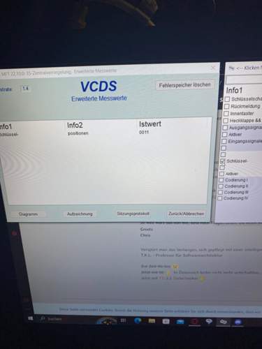

Ich habe eine Frage bezüglich der Zentralverriegelung mit Funksystems des A4 B5 .
Ich habe zwei Pumpen die sind identisch wenn man in Vag-com auf dieses geht steht dort auch Funk also sind diese denke ich mal Funkfähig aber wenn ich versuche einen neuen Schlüssel über Kanal Nummer anzulernen steht dort Kanal Nummer 21 nicht verfügbar.
Nur Kanal 00 zum reseten geht. Hätte jemand eventuell eine Lösung dafür ich bin echt aufgeschmissen.

Wollte eben mit meinem neugekauften Vcds meinen Funk Schlüssel anlernen.
Also geh ich auf Punkt 35 dann anpassen und dann auf Kanal 21 dort wird mir nur angezeigt kein Kanal 21 verfügbar.
Heißt das jetzt die ZV Pumpe hat keine Anpassung über VCDS
Oder wie?
ZV Pumpen Nummer: 8L0 862257 K
Codierung: 12864
Oder gäbe es eine andere Möglichkeit einen andern Schlüssel anzulernen.(ohne schloss)
Danke im Voraus

Der hat aber nur 3 Plätze zum anlernen
Überprüfen von Messwerteblock 007, Anzeigefeld 3 wieviel Schlüssel schon angelernt wurden. Da steht dann wie viele angelernt sind
