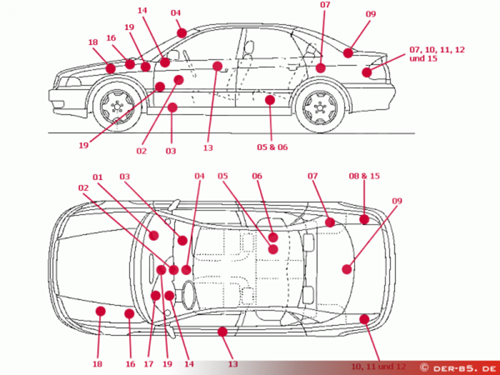

Hallo Leute,
ich habe schon gesucht aber bisher nichts gefunden.
Hat wer eine Übersicht oder Link zu einer wo die ganzen Steuergeräte verbaut sind?

Steuergeräte im A4 B5
Legende
1. Steuergerät für GRA (hinter dem Handschuhfach am Querträger)
2. Bedienungs- und Anzeigeeinheit für Klimaanlage (in der Mittelkonsole)
3. Steuergerät für automatisches Getriebe (unter der Bodenmatte im Beifahrerfußraum)
4. Automatisch abblendbarer Innenspiegel (an der Frontscheibe)
5. Steuergerät für automatische Leuchtweitenregelung (unter der Rücksitzbank rechts)
6. Steuergerät für Einparkhilfe (unter der Rücksitzbank rechts)
7. Steuergerät für Ultraschallsensoren (über dem rechten Radhaus hinter der Kofferraumverkleidung)
8. Steuergerät für Navigation mit CD-Laufwerk (im Kofferraum rechts)
9. Antenne für Navigation (GPS) (unter der Hutablage, mitte)
10. BOSE-Endverstärker (im Kofferraum links)
11. Sende- und Empfangsgerät für Telefon (im Kofferraum links)
12. CD-Wechsler -R41 (im Kofferraum links)
13. Steuergerät für beheizbaren Schließzylinder, links (am oberen Türquerträger in der Fahrertür)
14. Kombi-Prozessor im Schalttafeleinsatz (im Schalttafeleinsatz integriert)
15. Zentralveriegelungspumpe (im hinteren Kotflügel)
16. Motorsteuergerät (im Wasserkasten)
17. Steuergerät für Bedienelektronik, Navigation (hinter dem Schalttafeleinsatz am Querträger)
18. Steuergerät für ABS mit EDS (im Motorraum an der Hydraulikeinheit)
19. Steuergerät für Airbag (unter der Schalttafel auf dem Mitteltunnel)
Steuergeraet-positionen-a4-b5
