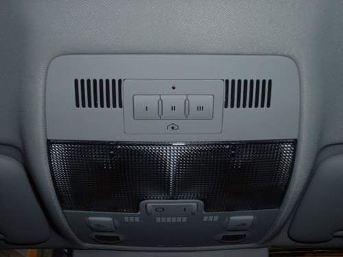

also ich habe selbiges neulich kombiniert durchgeführt. Kombiniert heißt, ich habe das Bedienteil von der originalen Sonnenblende genommen und mit meinem Garagentoröffner verbunden. Ursprünglich wollte ich auch das original verbauen, hatte dann aber schon mal das Problem, dass mein Garagentor nur mit einer Homelink-Version kompatibel war, die erst ab Audi A4 8K im Steuergerät verfügbar ist. Das hätte bedeutet, ein NEUES Steurgerät zu kaufen, weil es in der Bucht meist nur die alten gibt, die nicht SW-Update fähig sind, hatte extra beim Hersteller nachgefragt. Die Sonnenblende habe ich für 60 Euro in der Bucht bekommen, wollte die auch verbauen, aber leider war da dieser blöde Sicherheitsaufkleber drauf! Nachdem ich den abhatte, war die Sonnenblende nicht mehr wirklich verbaubar......:-). Ich habe dann im Dachhimmel die Innenleuchte ausgebaut. Da ist ja hinten diese Abdeckung mit den senkrechten Schlitzen drin. Die habe ich audgebaut, per Säge und Feile so angepaßt, dass das originale Bedienteil reinpasst und ich finde, es sieht aus wie schon immer da gewesen. Wenn ich es heute abend mal schaffe, gibts ein Bild dazu.
Das Kombinieren mit meinem Garagentoröffner stellte sich im Nachhinein als schwieriger raus, als gedacht. Ich mußte Teile der Platine des Audi-Bedienteiles zerstören, um Störsignale zu umgehen, da ich ja eigentlich nur die Schalter brauchte. Ich mußte eine externe Spannungswandlung hinzufügen, da ich nur 3V brauchte und nicht 12V und ich brauchte noch ein Verzögerungsglied, da ich über den original Schalter die Spannungsversorgung gesteuert habe und nicht den Sendeimpuls. Das habe ich gemacht, damit mir die Spannungswandlung nicht meine Auto-Batterie leerlutscht.
An Material habe ich also ca. 80 Euro eingesetzt + ein bißchen Zeit für alles.
Aber das Ergebnis ist "perfekt"..:-)..jedenfalls nach meiner Meinung. Das beste ist, das ich jetzt unabhängig von der Batterie der Fernbedienung bin und das Tor schon öffnen kann, wenn ich noch 200m weg bin......!!!

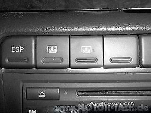

IM Amaturenbrett gehts weil das schon einige gemacht haben.
Die haben sich die Knöpfe zum hoch- und runterfahren des elektrischen Heckrolos gekauft und neben den Warnblinkschalter eingesetzt und diese dann mit dem mitgelieferten Sender des Antriebs verbunden.
Genau.😉

Was mit der Sonnenblende passiert.....Naja, das Problem ist, dass man diesen Aufkleber so gut wie gar nicht abbekommt. Ich habe 6 verschiedene Mittelchen und ne Menge Zeit und Fingernagel gebraucht. Das Farbige des Aufklebers geht schon ab, aber der eigentliche Kleber nicht. Das Ergebnis sah Sch....aus!
Anbei mal ein Bild meiner Lösung!
Elchmann99
Dscf0107-hl
Das Ergebnis sieht schon gut aus, um nicht perfekt zu sagen.
Hast du den Sender auch dort oben mit untergebracht?
Carsten
Ja, alle Komponenten, die ich brauchte (Spannungswandler, Verzögerungsglied und Sender) sind oben untergebracht. Der Sender natürlich ganz vorne an der Scheibe. Genug Platz ist da ja auf jeden Fall vorhanden. Kann jetzt bloß kein Schiebedach nachrüsten.....:-)).....doch, würde natürlich noch gehen!
