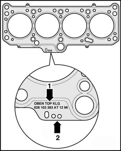

Wollte bei meinem A3 8l 1.9 Tdi ASV die Zkd (+ schrauben versteht sich) und Ventilschaftdichtung wechseln. Jetzt wollte ich grade die Teile bestellen und musste feststellen das gar nicht so einfach mit der Zkd, welche Stärke brauche und vor allem Kerben-/Lochanzahl 1,2? Vielleicht kann mir ja jemand helfen hier, am besten oem nr. würde mir sehr helfen.

Standard ist wohl 1,55mm, Lochzahl 1. VAG 038103383H. Wichtig ist die Motornummer.
Bei der Corteco, steht ab Motornummer ........, dazu die Schrauben 016197B
Allerdings geht das über die VIN ganz genau, die würde ich als Anfrage senden.

Die Lochzahl kriegst Du nur indem Du die alte ZKD anschaust. Grund sind Fertigungstoleranzen, die mit unterschiedlichen Stärken ausgeglichen werden. Anhand von MKB und sonstigem lässt sich das nicht ermitteln.
Die Löcher sind im eingebauten Zustand erkennbar, oft jedoch etwas „verbaut“, sodass man evtl. ein wenig spiegeln muss. Am Besten vorher Bilder der Ersatzdichtung anschauen, damit man weiß, wo die Löcher zu finden sind.

Bild 5 unterhalb der zweiten Glühkerze von links, da sieht man die Lächer. Die Position gilt es zu finden. Ist ein anderer MKB, aber das dürfte nichts ausmachen an der Position.
Das längliche Loch nicht beachten.

Wenn die dicke der Zylinderkopfdichtung nicht bekannt ist wird der Kolbenhochstand gemessen!
So kenn ich das auch. Sollte dann z.B. ermittelt werden, wenn plangeschliffen wird. Wenn alles plan ist (sollte btw. mit Haarlineal gemessen werden), kann die gleiche Stärke wieder verbaut werden, indem die Dicke an der Lochzahl abgelesen wird.
