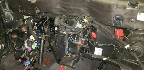

Naja ,da muss ich erstmal gucken wie ich den dicken Strang vom Motorkabelbaum in den Innenraum bekomme ....
Ein Kombiinstrument muss ich dann auch noch besorgen ,das hatte der Vorbesitzer schon verkauft....
Wasn kack....

Der Umbau ist nun abgeschloßen.
Die Wfs IMMO 3 wurde Deaktiviert.Motor läuft ,Tacho ist voll funktionstüchtig
WFS kein Blinken der Kontrollleuchte.Also alles Paletti
