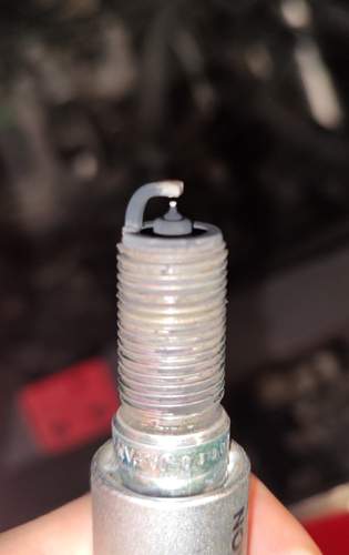

Ergebnis FOH

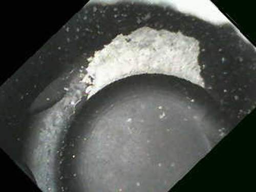

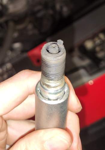

Elektrode aus einer Zündkerze ist in den Brennraum gefallen und keine Kompression auf Zylinder 1.
Endoskop Bilder durfte ich selber machen, da sie keine Kamera hatten.
Das Schadensbild sah besser aus, als bei meinem damaligen Astra H.
Somit war die Hoffnung groß, den Motor retten zu können, aber das hat der FOH abgelehnt/nicht empfohlen.

Zündkerze
Zündkerze defekt

Sieht nach zu magerer Verbrennung aus, da schmilzt eine Zündkerzen schon mal ab. Obwohl Iridium Kerzen sehr hitzestabil sind. Wenn die Düse verdreckt ist, und der Wagen gechippt ist, kanns natürlich noch schneller gehen. Kommt drauf an welche Schutzmechanismen beim Tuning aufgebohrt wurden.

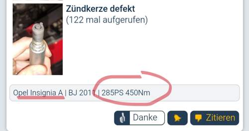

Wie kommst du darauf, dass er den Motor getunt hat?
Signature 285PS 450Nm
1000013869
@OgnjenBGD schrieb am 7. Februar 2024 um 18:20:23 Uhr:
Ok, hatte ich nicht gesehen.
450 Nm ist schon ein Wort.

Die Motoren packen locker und ohne Probleme noch viel mehr. Der A20NHT ist nichts anderes als ein B207 bzw. LK9 Motor der neueren 2.Generation.
Ein solches Schadensbild dürfte durch die unsachgemäße Modifikation der Klopferkennung bzw. deren vollständigen Deaktivierung zu Stande gekommen sein.
Jedoch und das muss man auch erwähnen, bedeutet das nicht zwangsläufig, dass es genauso gewesen sein muss!
Angenommen die Software ist technisch in Ordnung, wird die Motorsteuerung mit zwei Maßnahmen gegensteuern:
- Reduktion der Zundwinkel
- Anfettung des Kraftstoffgemischs
Irgendwann sind jedoch auch diese Maßnahmen ausgeschöpft und das Schadensbild zeigt sich genauso wie hier geschehen.

Unabhängig vom Tuning kenne ich das Schadensbild genau so wenn die Zündkerze sich lockert und der Motor zu viel Luft auf dem Zylinder zieht. Hatte ich 1:1 so beim Vater als die eine sich lockergedreht hat.
