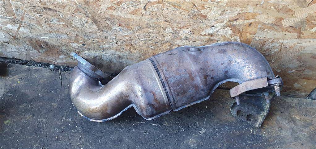

Moin, hat einer von euch eine Ahnung was man alles ausbauen muss, um den Vorkat vom A20nht auszubauen, bezüglich Fahrzeug, es ist ein Opel insignia a sports tourer 4x4 mit dem Motor A20nht. Finde im Internet nichts darüber, deshalb frag ich mal hier ob es einer vielleicht weiß, odee selbst schon gemacht hat? Mfg Micha

Danke für die Antwort,. Ich möchte nichts verändern, sondern der Kat ist irgendwo in der Mitte kaputt und bläst da raus, aus demgrund wollt ich den ausbauen, um zu gucken ob man den geschweißt bekommt. So einfach ausbauen ist nicht, zumindest hab ich es schon so halbwegs versucht turbo ist meiner Meinung im Weg,, ich hab auch keine Zeit um den jetzt mal 2, 3 tage stehen zu lassen, deshalb auch meine frage ob es schonmal jemand gemacht hat und mir sagen kann wie es am schnellsten geht.

hwd63, das Auto hab ich jetzt seit letztem Jahr August, ich hab auch schon die kopfdichtung neu gemacht turbo Dichtungen auch neu eigentlich alle Dichtungen, neue ventiel Schaftdichtungen auch neu, und hab die ventiele neu eingeschliffen, ich häng mal ein Foto an, auf dem sieht man in der zweithaut ein rundes Loch, wenn ich bei mir genau da hin fühle, dann kommt da Luft, also Abgase raus, also gehe ich mal davon aus, daß er irgendwo unter der zweitschicht kaputt ist. Klar wenn ich ja schonmal den Kopf runter hatte, dann sollte man ja eigentlich wissen wie man einen Kat ausbaut, allerdings bin ich der Meinung das mindestens mal der turbo dafür raus muss, oder jemand weiß zufällig wie man ihn sonst noch irgendwie raus bekommt ohne des halbe Auto zu zerlegen oder

Noch ein Bild ohne Zylinderkopf und ohne turbo, wo der Kat abzuschrauben ist, ist bekannt, nur nicht ob wirklich mindestens der turbo raus muss. Ohne Kopf würd ich ihn raus bekommen, aber mit Kopf und turbo, ist so wenig Platz,. Wahrscheinlich noch keiner auf die Idee gekommen an diesem Motor den Kat auszubauen,. Das schlimme ist, nach dem ich die kopfdichtung neu gemacht habe, fing er ca 3 Wochen später da raus zu blasen an, am Kat
Bin jetzt dabei den turbo auszubauen, es funktioniert definitiv nicht ohne turbo Ausbau, nur für den Fall das es mal jemand vorhat

Danke schotti für die Antwort, ich hab keine Ahnung wie man den Kat nach unten raus bekommen sollte, ich hab echt alles versucht,. Letztendes hab ich jetzt den turbo ausgebaut um an das scheiß teil zu kommen. Auf dem Foto sieht man das er irgendwo unter der zweiten Haut am raus siffen ist

Würde mal sagen, das Flexgewebe vom KAT ist gerissen.
So wie diese Flexrohre an den AGA nach KAT.
Es gibt wohl noch keinen der den Katt so kaputt hat wie ich den jetzt habe, ich häng einfach mal immer fotos mit an damit man sehen kann was los ist, wenn jemand mal die gleichen probleme haben sollte, denn viele fragen immer, nur das problem wird in den wenigsten Fällen genannt. Der Kat hat eine zweite schickt Metal, in Verbindung mit hitzeschutz Wolle,ich hatte auch erst gedacht das der Kat zweigeteilt ist was aber garnicht ist, das flex Ding da ist nur für die ritterrüstung für den eigentlichen Kat. Foto häng ich an

Hatte der Wagen mal einen Auffahrunfall am Heck?
Der Schaden am Kat sieht irgendwie aus, als wäre mal jemand hinten auf den Auspuff aufgefahren und der Kat ist dabei gebrochen.
