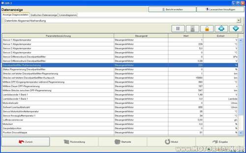

zeigt das ding auch mal dpf füllung jenseits der 100% an?
siehe bild.
Dpf220prozent-kopie
Das "Ding" (ich weiss ja das hier alle über dem Modul stehen) zeigt im Display das der DPF gereinigt wird. Es zeigt den Schriftzug solange an, wie der Reinigungsvorgang dauert.
@slv rider schrieb am 10. Februar 2017 um 14:19:42 Uhr:
siehe bild.
Nur ø 3 Min Regenerationsdauer. Von welchem Motor stammt diese Auslesung?

Die Reg.-Dauer ist bei meinem meist auch so sehr kurz trotz, allg. Meinung nach, nicht optimaler Betriebsbedingungen. 🙂
