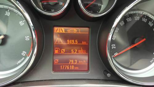

Nach nun 2 Wochen fahren, muss ich sagen, ich bin restlos begeistert! Gut...es ist auch ein gewaltiger sprung von nem Corsa B 1,0L zum Insignia. Jetzt mal den rest auser acht gelassen ist der Motor einfach super. Die angesprochene Anfahrschwäche, kann ich bei diesem BJ nicht bestätigen (..ich erinnere nochmal, 9 Jahre Corsa B 1,0L) Er ist im kalten zustand wahrzunehmen, aber sobald er warm ist, absolut leise. Er zieht sauber und linear durch unter volllast, ohne zu ruckeln! Absolut angenehmes fahren, und das lächeln wurde größer als ich bei meiner ersten großen fahrt nach Oschersleben (insgesamt 800km), auf den durchschnittsverbrauch geschaut habe. Mit nur 5,2 Litern im durchschnitt, bin ich mit 130kmh (tempomat) nach Osch und zurück 🙂

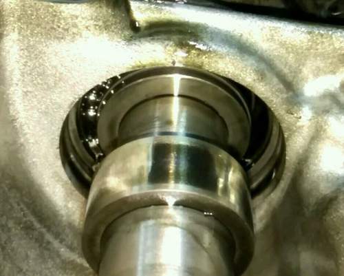

So, komme grade von Opel, die haben nochmal in den Zylinder geguckt, diesmal vernünftig von oben durch die Öffnung der Einspritzdüse, und nicht durch die Glühkerzenöffnung. Neue Diagnose, doch kein Loch im kolben, lol.., kompression dennoch nicht da, habe denen auch gesagt als ich zuletzt da war, das ich ein metallisches scharben bzw schleifen/quitschen wahrnehmen konnte.
Wahrscheinlichkeit ist hoch, so der Meister, dass ein Defekt im Ventil trieb vorhanden ist, Feder gebrochen und evtl Nockenwelle eingelaufen. Hydros etc....
Hach ich kotz ins essen, anderseits ist der Block io.
Händler weiß jetzt auch über alles bescheid, morgen bekomme ich endlich ne Ansage, hoffentlich positiv...

Gibt Neuigkeiten, Händler übernimmt die Kosten, war ein mühseliges hin und her. Naja, heute vor Ort gewesen und den Deckel mit den Nockenwellen begutachtet.. Lager der Auslasswelle geplatzt... Morgen kommt der Kopf runter wegen der fehlenden Kompression.
Lager über Zylinder 4

Bemerkbar hat sich das Lager folgendermaßen gemacht, Motor an, Lüftung aus, Radio aus, Fenster hoch und leise sein, das metallische kratzen / mahlen, war nicht zu überhören im Innenraum, teilweise kam auch ein lautes quitschen vom Nockenwellendeckel wenn man vor dem laufenden Motor stand. Gaaanz ekelig, wie Fingernägel auf einer Tafel..
Späne vom Kugelkäfig sind übrigens im ganzen Motor verteilt...
So ein Wälzlager hat nicht nur Vorteile im Vergleich zu einem Gleitlager. Mit MJ12 wurde diese Lagerung (afaik) auf Wälzlager umgestellt.
Ich glaube aber daß der Lagerschaden "nur" ein Folgeschaden ist.
Edit: Wenn das eine Lager getauscht wird, würde ich den Aufpreis zahlen damit die anderen 3 Lager auch gewechselt werden 🙂
Sind sogar 6 Lager, wovon 4 Stück allerdings Nadel Lager sind. Die werden aber auch einen Weg haben, so wie die Welle da drinnen gewackelt hat.
Gibt wieder Neuigkeiten, Zylinder und kopf 100 prozent io. Wurde nochmals abgedrückt nach Demontage der Nocken, liefern nun alle identische Werte. Zusätzlich nochmal mit endoskop überprüft worden. Ja, ich bin dem Monteur ordentlich auf den sack gegangen 😁 Motor wird nun ordentlich gespült und nen Ölwechsel samt Filter gemacht. Neuer Deckel mit Nocken drauf, und dann hoffentlich wieder glücklich Auto fahren.

Heute war der große Tag, durfte nach der Arbeit mein Auto holen, und was soll ich sagen, der Motor hat jetzt eine laufkultur, die ich am Tag des Kaufes so nicht kannte. Absolut ruhig und zu hören ist legendlich das typische Diesel nageln. Was so 6 neue Lager alles bewirken.
Der Meister meinte noch, die Nocke ist im Betrieb so sehr aufgeschwungen mit dem geplatzten Lager das sie unregelmäßig auf die Kipphebel knallte, und so die geringere Kompression auf Zylinder 4 verursachte.
