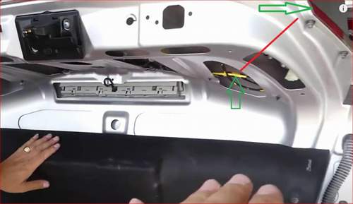

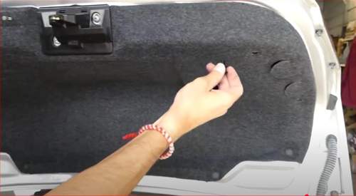

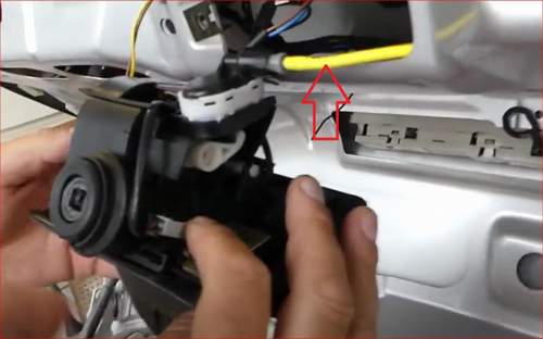

Hallo, wär jemand so nett und könnte mir hier Bilder von den rechten Rückleuchten von der Innenseite also vom Kofferraum aus zusenden. Da mein Kofferraum nicht mehr aufgeht nachdem ich alles versucht habe was nur geht, bleibt die einzige Möglichkeit die Rückleuchten einzuschlagen.

Von Innen wird die Rückleuchte vom Deckelfilz verdeckt. Bild 3
Wenn das rechte Rücklicht im Deckel zerstört ist, wirst du einen Kabelbaum (Bild 2)
erblicken in dem sich auch die g e l b e Luftzuleitung zum Deckelschloss (Bild 1) befindet,
Diese auftrennen und in die Leitung zum Schloss mit einer Luftpumpe/Spritze hineinblasen
wenn möglich dabei den (hoffentlich entriegelten) Heckdeckel anheben...
Die Notöffnung arbeitet auf Druck, nicht auf Unterdruck,
also Pumpe/Spritze zuerst herausziehen, auf den Schlauch aufsetzen und drücken.
viel Glück, mike. 🙂
